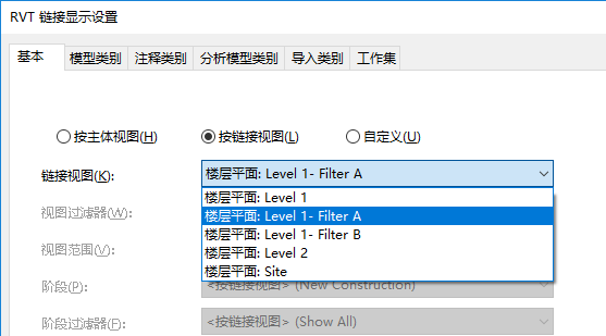

- 在“Revit 链接”选项卡上,对链接模型执行下列操作:
- 在“可见性”列中,选中复选框。
- 在“显示设置”列中单击。
- 在“RVT 链接显示设置”对话框中的“基本”选项卡上,执行下列操作:
- 选择“按链接视图”。
- 选择链接模型中的相应视图作为“链接视图”,对于当前主体视图中的链接模型将使用所选视图的显示设置。
例如,如果所选视图应用了过滤器,则该过滤器也将应用于当前主体视图中的链接模型。
- 单击“确定”两次。
