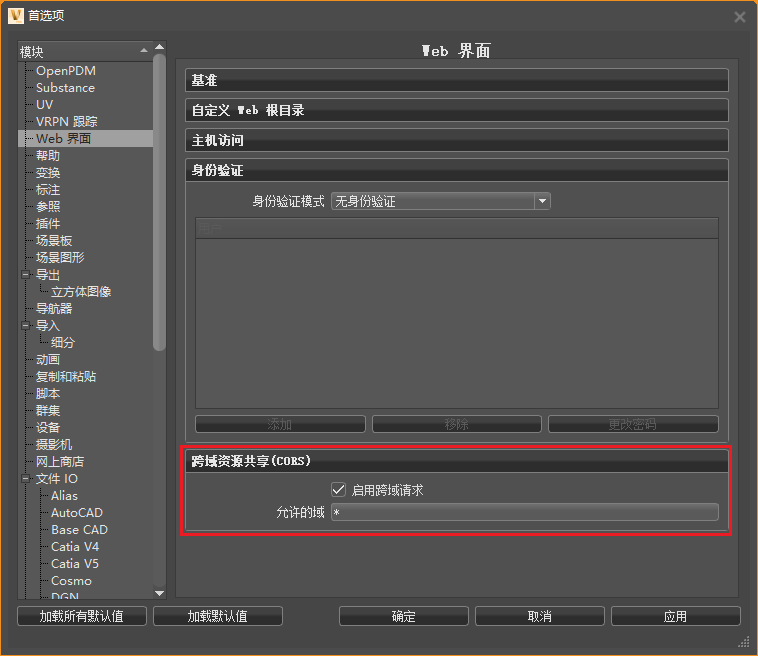

Web 界面首选项中添加了包含以下选项的跨域资源共享 (CORS) 部分。
Web 界面首选项中的 CORS
启用跨域请求
支持从提供第一个资源的域之外的另一个域请求网页上的资源。
允许的域
仅当启用了“启用跨域请求”时可用。
输入要通过跨域请求共享在 Web 界面中显示的 URL 域。
