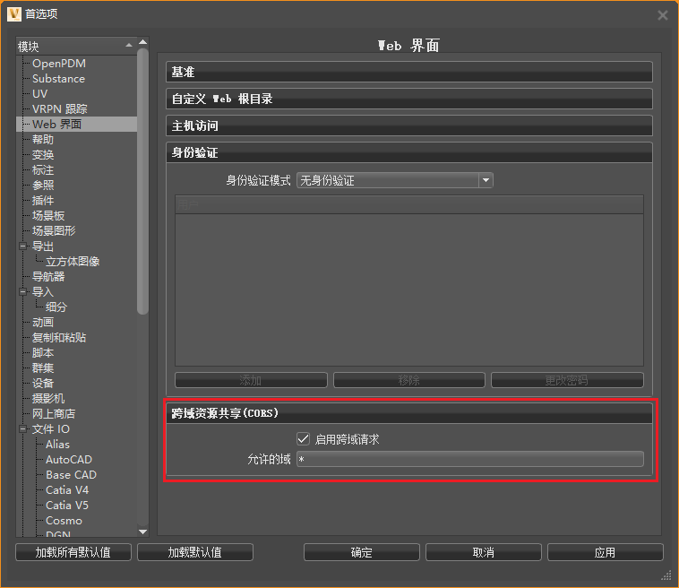

-edit_preferences - 允许通过首选项配置 Web 界面或其他 VRED Core 参数。可使用 VREDServerNode 和 VRED Core -edit_preferences 参数打开不含 UI 的首选项编辑器,以及将 VRED Core 首选项文件替换为 VRED Professional 首选项文件。

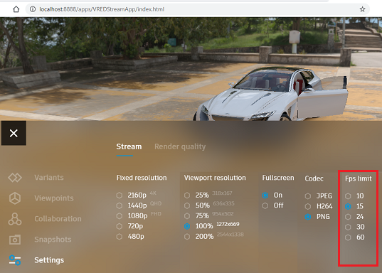

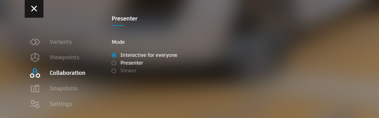

演示者和查看者 - 向 VRED StreamApp 的“协作”部分中添加了演示者和查看者模式。
Web 界面重新设计 - 重新设计了 Steam App 用户界面。

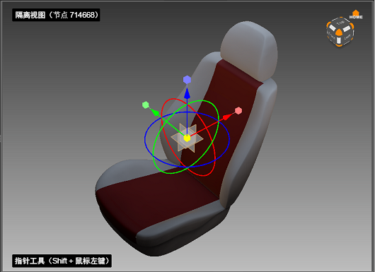

操纵 - 向“UV 编辑器”的“投影”部分添加了一个三切面纹理操纵器(使用“操纵”按钮)。

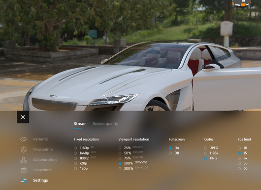

Web 界面分辨率:添加了用于为多个使用 Web 界面的用户固定分辨率的选项

Web 界面用户和密码:允许为 Web 服务器配置用户和密码。
Web 证书:添加了对创建自签名 Web 证书的支持。

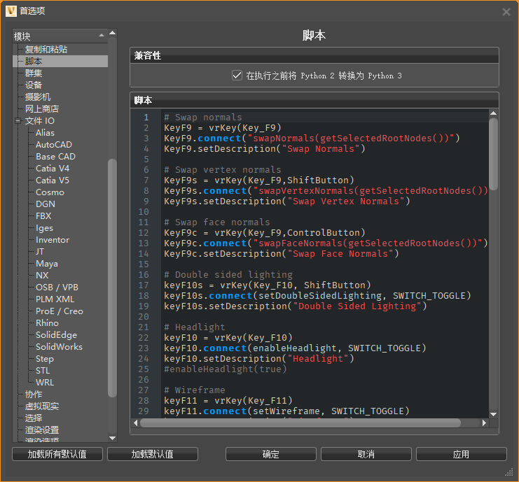

“脚本编辑器”集成 - 将“脚本编辑器”功能添加到“变量集”模块的“脚本”选项卡和“脚本”首选项中。

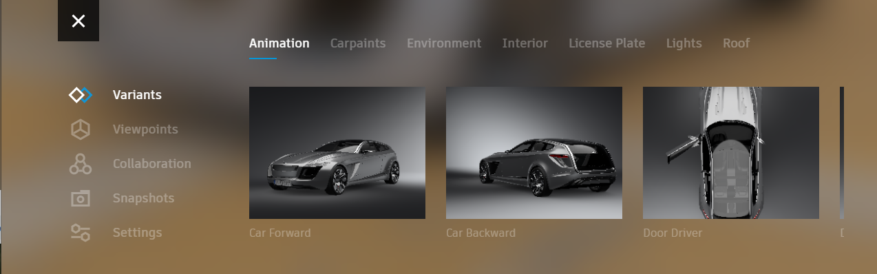

getVariantSetPreview(name) - 以 base64 编码字符串形式获取变量集预览(用于新 Web 界面),类似于 getViewpointPreview。

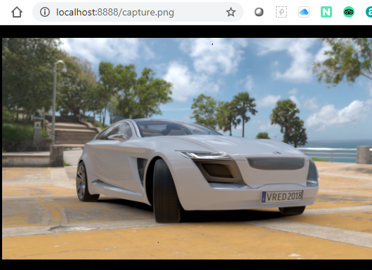

VRED Stream App - 添加了此应用程序作为 VRED 应用程序的改进,以便支持对渲染图像进行实时流式传输。在首选项中激活 Web 界面并启动 VRED 应用程序后,使用 localhost:8888 作为浏览器中的 URL。

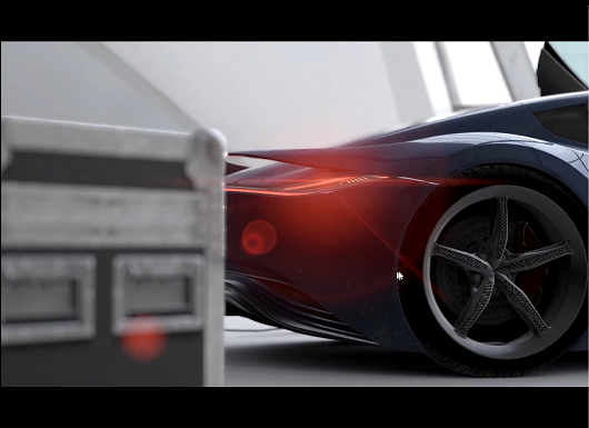

镜头光斑属性 - 对灯光使用多选时,允许编辑镜头光斑属性。
重影线编辑器 - 在“灯光编辑器”中,如果选择多个重影线,则“重影线编辑器”现在处于禁用状态。
镜头光斑线编辑器 - 在“灯光编辑器”中,如果选择多个光源,则“镜头光斑线编辑器”现在处于禁用状态。
镜头光斑 - 在“灯光编辑器”中,如果选择多个灯光,则镜头光斑元素将隐藏。
