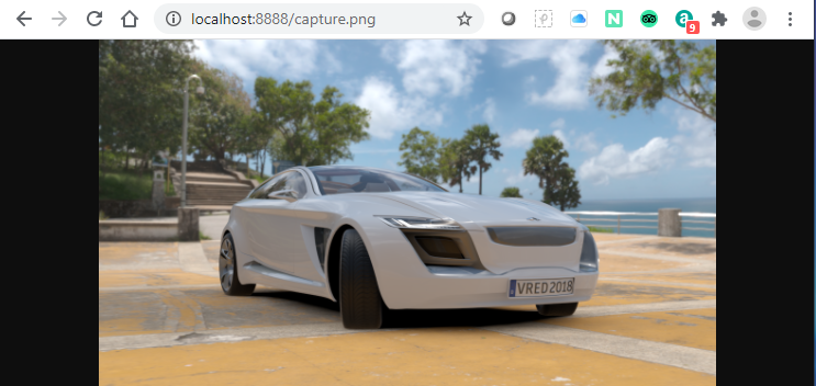

此功能使 Stream App 用户可以使用 http://localhost:8888/capture.png 或快照功能立即对快照进行渲染。
在 VRED 中加载场景后,在浏览器中输入 http://localhost:8888/capture.png 以从 Stream App 渲染当前场景的快照。

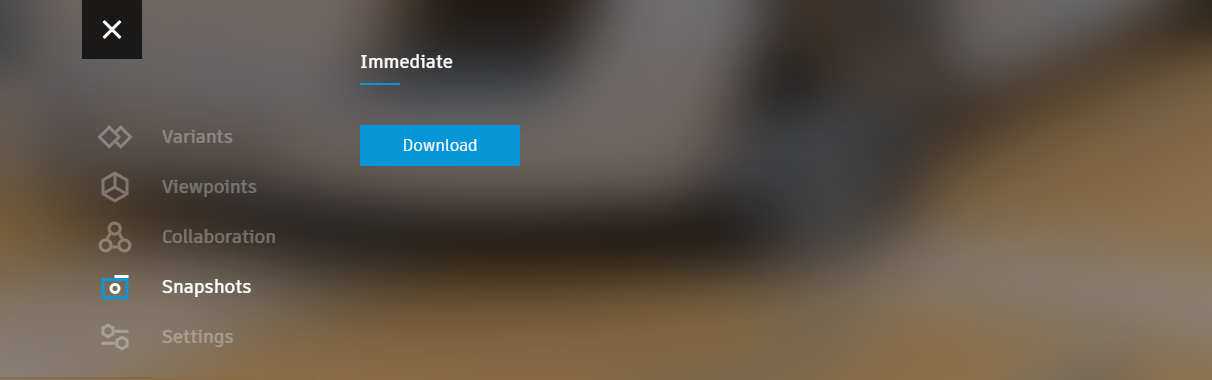

启动 VRED Stream App,单击 = 按钮,选择“快照”,然后单击“下载”以创建当前场景的快照并将其保存到 Downloads 文件夹。
