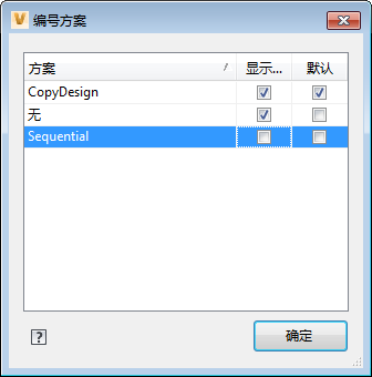

  2. 在工具栏中,单击“选项”>“编号方案”>“配置” 以打开“编号方案”对话框。
  3. 对于要在“编号规则”面板中显示为视图按钮的任何编号规则,请选中相应的“显示方式”复选框。
  4. 选中“默认”复选框以将编号规则设置为默认设置。
  5. 单击“确定”。
