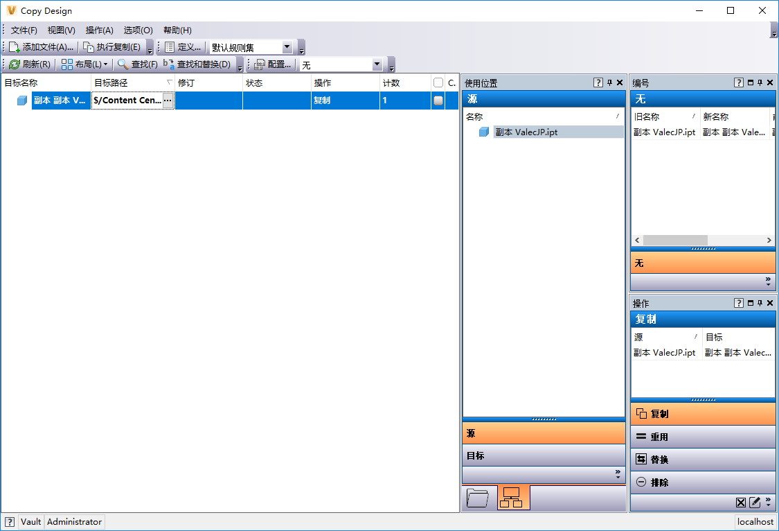

Copy Design 现在是包含工具栏的无模式对话框:现在,当您将 Vault Client 用于其他命令以及添加要复制的文件时,该对话框会保持打开状态。
“Copy Design”功能创建的设计副本具有与源文件相同的结构。在“Copy Design”对话框中,您可以选择要复制、重用、重用分支、替换、排除或拆离现有设计的哪些部分。
