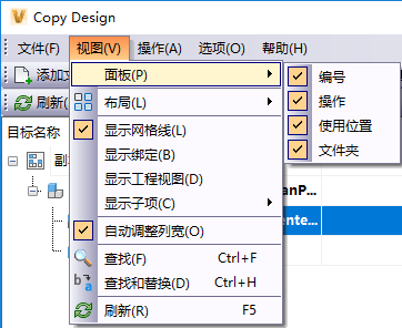

通过取消固定面板、更改固定位置或关闭面板使其不再显示,简化您的 Copy Design 界面。
显示或隐藏面板
- 在“Copy Design”对话框中,单击“视图”>“面板”。
- 选择要在“Copy Design”界面中显示的面板。
