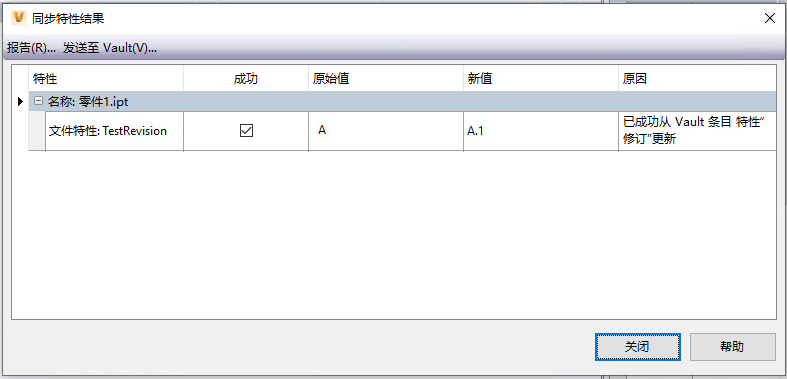

Inventor 特性(自定义特性)将始终与 Part1 条目(从主模型状态指定)同步,因此,TestRevision 将在同步后修订为 Revision A.1。但是,文件修订将保留为 Revision A。
