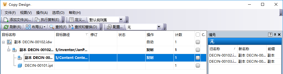

“工程视图”是支持您为工程图分配单独的复制操作的配置模式。
重要: 本主题适用于 Vault Workgroup 和 Vault Professional 用户。Vault Basic 用户应查看 Copy Design (Vault Basic)
选中菜单中的“工程视图”选项,以在主网格中显示工程图。
关联工程图的默认行为
在“模型视图”中,设置为“自动”的文档将获得与要替换或复制的从属文件相同的名称。这可能会导致文件名重复。转到“视图”>“显示工程视图”以打开工程视图,从而帮助解决文件命名冲突。
