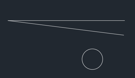

  1. 開啟新圖面,如圖所示繪製兩條線和一個圓。

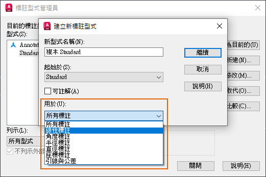

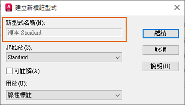

  4. 按一下「新建」,如同您要建立標註型式一樣。
  5. 在「建立新標註型式」對話方塊中,按一下「用於:」下拉式清單,然後選取「線性標註」。
    註: 選取特定標註類型時,「新型式名稱」文字方塊會停用,因為它是您開始使用的所選標註型式的子型式。
  6. 按一下「繼續」。

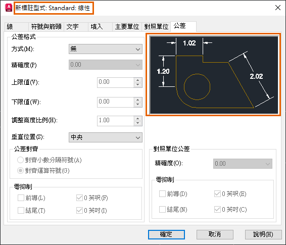

    此時會開啟「新標註型式」對話方塊。標題和預覽區域指出其為標準標註型式的子型式,且僅適用於線性標註。
    現在,您已準備好變更子型式的設定。當主型式「標準」為目前型式,而且您建立線性標註類型時,會自動使用此子型式。

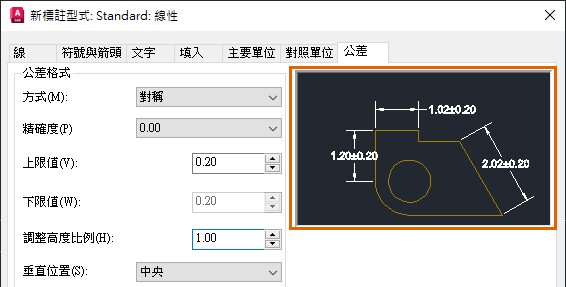

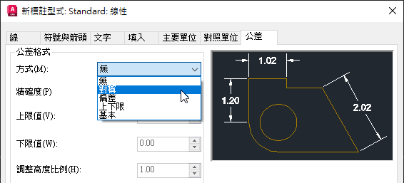

  7. 按一下「公差」頁籤。
  8. 從「方式」下拉式清單中選取「對稱」。
  9. 輸入 0.20 做為「上限值」。
    預覽區域會更新以顯示線性標註上的公差。

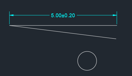

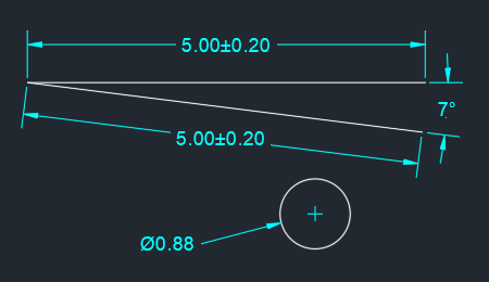

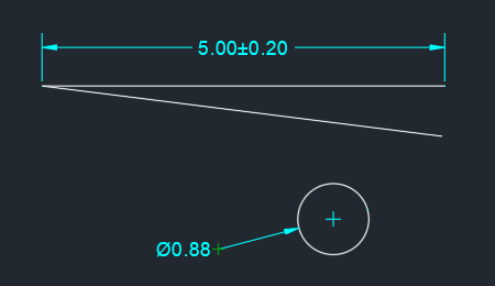

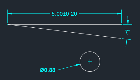

    現在可以加入一些標註來嘗試子型式。目前的型式為「標準」,因此加入的任何標註都會使用該型式,但只有線性標註有公差值。
  11. 按一下「註解」頁籤 > 「標註」面板 > 「標註」 查找
  12. 選取水平線並放置標註。
    註: 如果不按 Enter,可以繼續選取物件以建立更多標註。
  13. 選取圓以放置直徑標註。
  14. 於指令提示下,輸入 A 以加入角度標註。選取兩條直線。
  15. 選取另一條線以加入另一個線性標註並放置標註,然後按 Enter 結束 DIM 指令。
    即使所有標註都使用相同型式,但只有線性標註包括公差。

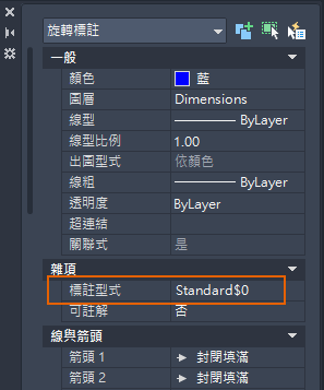

  16. 選取其中一個線性標註,按一下右鍵,然後選取「性質」。
    由於標註型式是子型式,因此會展示為 Standard$0。

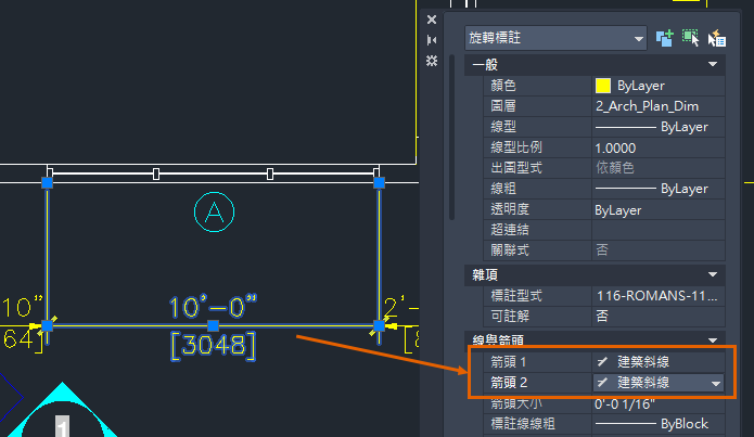

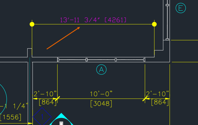

在我們討論標註型式取代或子型式之前,讓我們先了解取代標註物件設定最簡單的方法。在此範例中,我們將變更既有標註的性質。這些變更只會套用到選取的標註,不會變更標註型式本身。
  1. 開啟範例圖面 Wall Base.dwg,其位於 C:\Program Files\Autodesk\AutoCAD <版本號碼>\Sample\Sheet Sets\Architectural\Res
  2. 選取既有標註,按一下右鍵,然後選取「性質」。
  3. 變更標註的任何性質。例如,將箭頭型式變更為「建築斜線」。
  4. 若要將標註回復為其標註型式的性質,請選取該標註,按一下右鍵,然後選取「移除型式取代」。

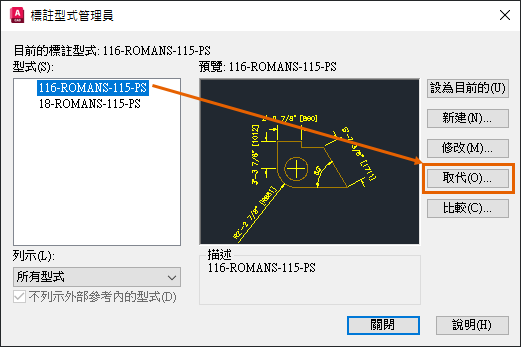

  1. 如果您關閉了上一個練習的範例圖面,請開啟 Wall Base.dwg
  2. 按一下「常用」頁籤 > 「註解」面板 (展開) > 「標註型式」 查找
  3. 在「標註型式管理員」中,選取 116-ROMANS-115-PS 標註型式,然後按一下「設為目前的」。

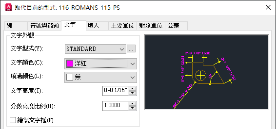

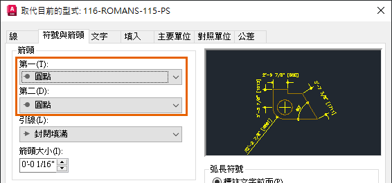

  4. 按一下「取代」。
  5. 在「取代目前型式」對話方塊中,按一下「符號與箭頭」頁籤。
  6. 從「第一個」箭頭下拉式清單中選取「圓點」。「第二個」箭頭會自動變更為「圓點」,以與第一個箭頭相符。
  7. 按一下「文字」頁籤。
  8. 將文字型式變更為「標準」,將文字顏色變更為「洋紅」。
    預覽區域會更新以展示新設定。

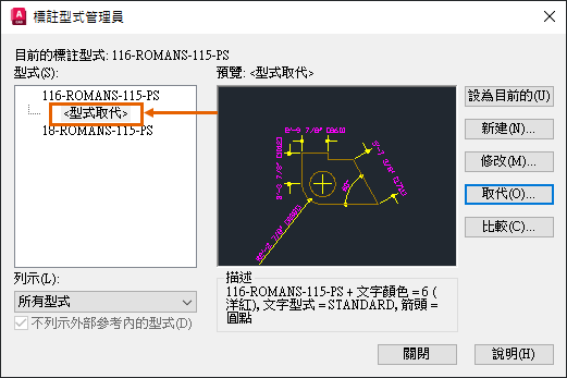

  9. 按一下「確定」。
    「標註型式管理員」會指出該型式有取代。
  10. 按一下「關閉」。

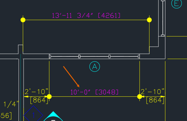

  12. 在圖面中的某處建立標註。
    標註會使用「標註型式管理員」中為目前標註型式定義的取代設定。

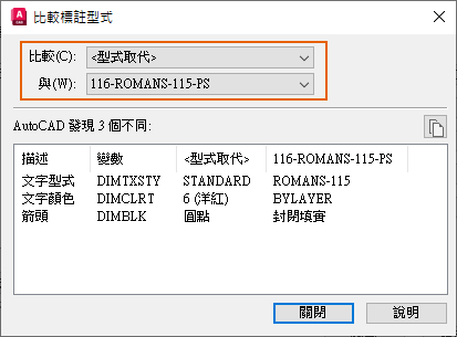

比較標註型式與型式取代
若要協助了解型式及其型式取代之間的差異,請使用「標註型式管理員」中的「比較」功能。
  1. 按一下「常用」頁籤 > 「註解」面板 (展開) > 「標註型式」 查找
  2. 選取 116-ROMANS-115-PS 標註型式或其下方的「<型式取代>」
  3. 按一下「比較」。
    此時會開啟「比較標註型式」對話方塊。
  4. 請確定您將<型式取代>與 116-ROMANS-115-PS 進行比較。如有必要,請變更下拉式清單中的選取項目。
    差異會展示在對話方塊的下半部分。
註: 您可以使用「比較」來查看任意兩個標註型式之間的差異。只需從下拉式清單中選取要比較的標註型式即可。

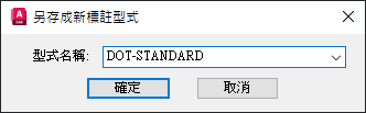

將取代另存成新的標註型式
有時候,您可能要將取代儲存為新的獨立標註型式。
  1. 選取其中一個具有取代的標註物件。取代可以來自標註的性質更新,也可以是使用標註型式取代插入的標註。
  2. 按一下右鍵,選取「標註型式」>「另存成新型式」。
  3. 在「另存成新標註型式」對話方塊中,輸入型式名稱。
