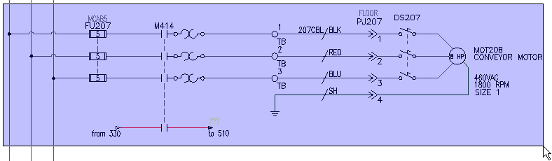

  1. 平移以顯示線參考 207 - 209 處的三相馬達電路。
  2. 在指令行上輸入 wblock,然後按 Enter。
  3. 在「製作圖塊」對話方塊中,按一下「點選點」。
  4. 按下列提示操作:

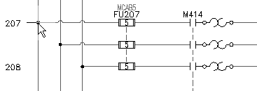

    指定插入基準點:
    選取左側垂直母線與上方的水平配線在線參考 207 上的交點
  5. 在「製作圖塊」對話方塊中,按一下「選取物件」。
  6. 按下列提示操作:
    選取物件:  從左向右窗選整個電路,然後按一下右鍵
  7. 在「製作圖塊」對話方塊中,為儲存的電路輸入名稱。記錄圖檔的儲存位置。
  8. 按一下「確定」。
