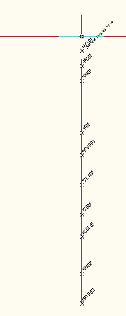

  1. 在「專案管理員」的「專案圖面清單」中,按兩下 One-Line.dwg。
    One-Line.dwg 包含單線母線。此配線在定義為「無配線編號」的配線圖層上繪製。此類配線圖層通常可用來插入、切斷以及快速移動元件。這些配線也展示在自/到報告中。在插入配線號碼的過程中,不會將配線號碼放置在這些配線中。
插入單線電路

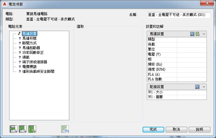

    螢幕上將顯示「電路規劃」對話方塊。
  6. 在「電路元素」區段中,選取「馬達設置」。
  7. 在「設置與註解: 馬達設置」區段中,選取「瀏覽」按鈕。

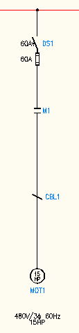

  25. 按一下以插入所有電路元素。
  26. 按一下「完成」。
