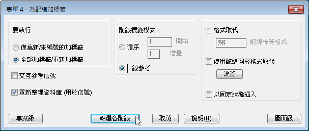

  5. 按一下「線路圖」頁籤 「插入配線/配線號碼」面板 「插入配線號碼」下拉式清單 「配線號碼」。 查找
  6. 在「表單 4 - 配線加標籤」對話方塊中,按一下「點選各配線」。
  7. 按下列提示操作:
    選取物件: 
     選取線參考 403 (1) 上兩個按鈕開關之間的配線線段,然後按一下右鍵
    放置配線號碼。

  1. 按一下「線路圖」頁籤 「插入配線/配線號碼」面板 「插入配線號碼」下拉式清單 「配線號碼」。 查找
  2. 在「表單 4 - 配線加標籤」對話方塊中,按一下「圖面範圍」。
    為圖面中的各個配線線段指定配線號碼。

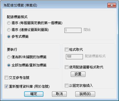

  3. 在「為配線加標籤 (專案級)」對話方塊中,確認:
    配線標籤模式:  基於參考的標籤
    要執行:  全部加標籤/重新加標籤
    重新整理資料庫 (用於信號)
  4. 按一下「確定」。
