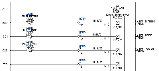

插入 PLC I/O 配線號碼
  1. 開啟 AEGS05.dwg。
  2. 按一下「線路圖」頁籤 「插入配線/配線號碼」面板 「插入配線號碼」下拉式清單 「PLC I/O」。 查找

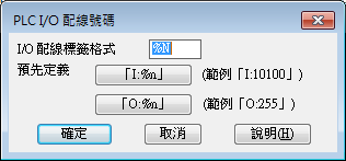

    螢幕上將顯示「PLC I/O 配線號碼」對話方塊。
    預設格式為 %N (位址號)。配線號碼將與其連接的 I/O 位址號相同。
  3. 按一下「I:%n」以變更配線號碼格式。
    這將為聯繫輸入模組的每個配線號碼加入一個字首「I」。
  4. 按一下「確定」。
  5. 按下列提示操作:
    選取要處理的 I/O 模組:  選取 PLC 模組上的任意位置

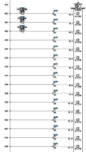

    選取物件:  選取要處理的所有已連接配線,然後按一下右鍵
    將以指定格式插入配線號碼。如果某些 I/O 點與其他 I/O 點短路,則在公用配線網路中,最後一個點配線號碼優先。
