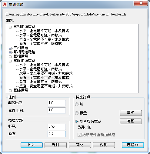

  6. 按一下「線路圖」頁籤 「插入元件」面板 「電路建置器」下拉式清單 「電路建置器」。 查找
  7. 螢幕將顯示「電路選取」對話方塊。
  8. 選取「三相馬達電路: 水平 - 全電壓不可逆 - 非反轉式」。
  9. 選取「參考既有電路」。
  10. 選取「清單」按鈕。
    螢幕上將顯示「既有電路」對話方塊。
  11. 選取在 One-Line.dwg、MOT1 上插入的單線馬達控制電路。
  12. 按一下「確定」。
  13. 關閉「給新元件重新加標籤」勾選方塊。
    這將引導電路建置器對包含相符標識圖塊代碼值的元件使用單線電路中的標籤。
  14. 選取「規劃」。
  15. 為新電路在母線上選取插入點。

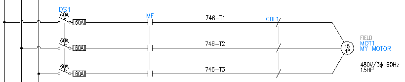

  17. 按一下以插入所有電路元素。
  18. 按一下「完成」。
插入電路並套用單線電路中的元件值。馬達符號接收相同的目錄值和馬力額定值。主隔離開關接收開關和熔絲的相同額定值。馬達符號會在插入後接收在單線電路上修改的值。
