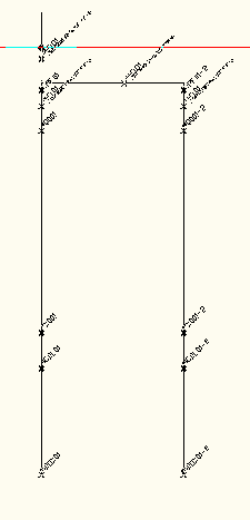

插入單線雙供電電路
使用電路建置器規劃並插入雙供電電路。
對偶電路中有兩條不同的電路穿過同一總線鏈路。每個電路均可單獨規劃。
  1. 按一下「線路圖」頁籤 「插入元件」面板 「電路建置器」下拉式清單 「電路建置器」。 查找
  2. 螢幕將顯示「電路選取」對話方塊。
  3. 選取「單線供電: 垂直 - 雙供電」。
  4. 按一下「規劃」。
  5. 在單線母線上指定插入點。
    螢幕上將顯示「電路規劃」對話方塊。請注意,一些電路元素具有字首「(2)」。這些元素組成了對偶電路的第二個電路。

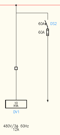

  10. 繼續為第一個電路選取「電路元素」:
    負載:一般的裝置箱
    斷開方式:無
    端子排或連接器:方形
    電纜標識:無
  11. 在「電路元素」區段中,選取「(2) 負載設置」。
  12. 在「設置與註解: 負載設置」區段中,選取「瀏覽」按鈕。
    螢幕上將顯示「選取負載」對話方塊。
  13. 選取「類型: 變壓器」、「電壓 (V): 480」以及「相: 3」。
  14. 從格線選取項目,然後按一下「確定」。
  15. 繼續為第二個電路選取「電路元素」:
    (2) 負載:來源箭頭
    (2) 斷開方式:隔離開關和熔絲
    (2) 端子排或連接器:無
    (2) 電纜標識:無
  16. 按一下以插入所有電路元素。
  17. 按一下「完成」。
