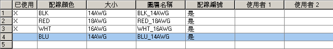

  4. 按一下「線路圖」頁籤 「編輯配線號碼」面板 「修改配線類型」下拉式清單 「建立/編輯配線類型」。 查找
    「建立/編輯配線類型」對話方塊會列示為作用中的圖面定義的所有有效配線圖層。配線圖層名稱和配線性質 (如顏色、大小) 以及使用者定義的性質均列示在資料格中。
  5. 在「配線顏色」欄內按一下以建立一個空白列,然後輸入「藍」作為配線顏色。
  6. 在「大小」欄內按一下,然後輸入 14AWG 作為大小。
    「圖層名稱」會自動建立。
  7. 在「圖層」區段中按一下「顏色」。選取「藍」,然後按一下「確定」。
