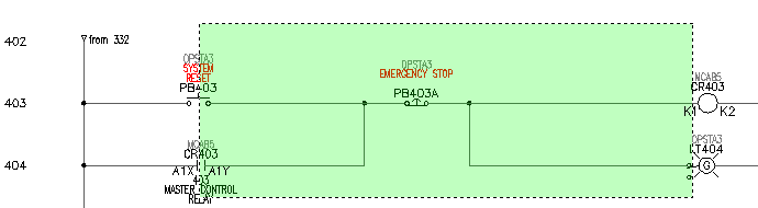

    選取物件:
     如圖所示在配線周圍從左到右進行窗選,然後按 Enter
    按 Enter 之前,配線會顯示為虛線以指示它們已被選取。按 Enter 之後,配線會顯示為紅色以指示它們已被移動至 RED_18AWG 配線圖層。
