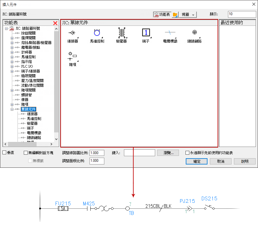

單線符號遵循與線路圖父項和子符號相同的命名慣例。若要使符號名稱唯一,單線符號圖塊名稱必須具有「1-」字尾。但是,單線符號名稱不會將符號定義為單線符號。單線符號由符號上存在的 WDTYPE 屬性值「1-」或單線總線鏈路符號的值「1-1」定義。
總線鏈路符號具有兩種功能:
在對偶電路單線樣板中,有三種總線鏈路符號。一種位於電路接入母線的垂點上。兩個電路的每只「腳座」上均有該符號的另一版本,每個腳座均標記了該對偶電路部分的起始位置。這些總線鏈路符號允許各種報告在單線電路中準確地進行報告 (無論是單個電路還是對偶電路表現法)。
提供以下總線鏈路符號:
具有「1-1」值的 WD 類型屬性可識別總線鏈路符號。
圖塊名稱最多可包含 32 個字元。
範例:
VTK1_ver_tank.dwg |
垂直獨立汽缸,ver_tank 為符號的有意義名稱 |

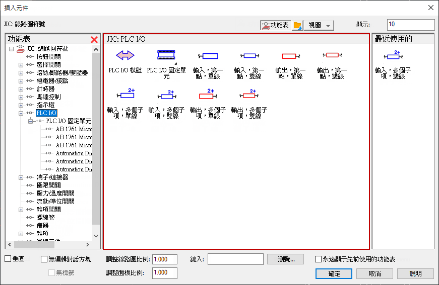

這些符號以「HP」(水平橫檔) 或「VP」(垂直橫檔) 開頭,後接數字 1 至 9。數字與選取的 PLC 模組型式或外觀相對應。(AutoCAD Electrical 工具集 資源庫中提供了 1 至 5,6 至 9 可由使用者定義)。
AutoCAD Electrical 工具集 連接器符號遵循以下慣例:

這些符號以「PLCIO」開頭,最長為 32 個字元。除「PLCIO」字首外,AutoCAD Electrical 工具集 沒有參考的命名慣例。
範例:
PLCIO50E1761-L16AWA.dwg |
具有 0.5 個單位橫檔間距的 AB 1761 模型 L16-AWA |
PLCIOI1T.dwg |
獨立輸入點,單一接線 |
