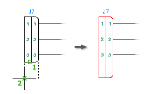

您可以增加或減少連接器的整體薄殼長度。識別要改變連接器的哪一端,以及位移的距離。
