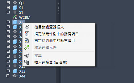

  1. 按一下「專案」頁籤 「專案工具」面板 「管理員」。 查找
  2. 在「專案管理員」中,按一下「位置視圖」頁籤。
  3. 在「位置視圖」頁籤上,以滑鼠右鍵按一下 Inventor 零件,然後按一下「插入連接器 (自清單)」。
    註: Inventor 零件必須為連接器品類元件或未分類的元件;否則,此選項將不會啟用。
  4. 在「連接器選取」對話方塊中,定義要插入至圖面的連接器。如果連接器被置入或先前已置入專案中,將在「已放置」欄中顯示「x」。

  5. 從清單中選取要插入的連接器,並按一下「插入」。
  6. 按一下每個連接器在圖面中的插入點。
