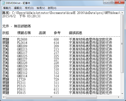

使用此工具可指出和清理某些類型的元件和配線問題。該報告包括以下類型的問題:
您可以使用此報告執行以下作業:

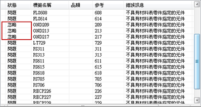

對於標記為「忽略」的錯誤,請記住一些事項:
