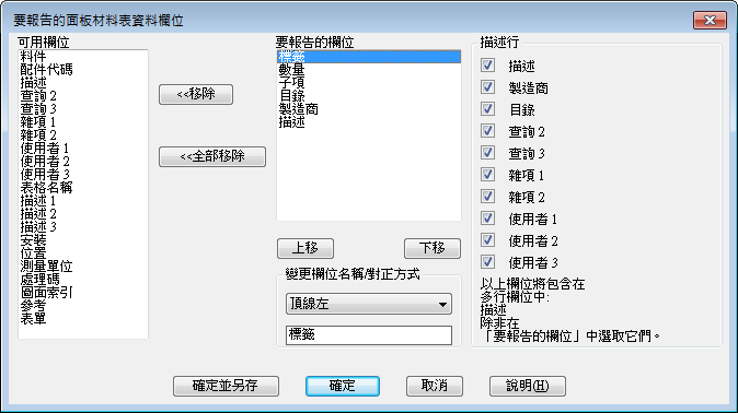

變更報告格式
定義要包括在報告中的欄位、欄位順序、欄位標示和欄位對正方式。
  1. 產生報告。
  2. 在「報告產生器」對話方塊中,選取「變更報告格式」。
  3. 按一下「可用欄位」清單中的欄位,以將其加入至「要報告的欄位」清單。
  4. 在「要報告的欄位」清單中選取一個欄位。
    • 使用「上移」和「下移」按鈕來變更欄位順序。
    • 編輯欄位名稱。
    • 選取欄位的對正方式。
  5. (僅限材料表報告) 選取要包括在多行描述欄位中的欄位。
    註: 如果欄位列示在「要報告的欄位」清單中,則即使勾選「描述行」清單,也不會將該欄位包括在多行描述中。
  6. 按一下「確定」將變更的格式儲存為預設檔名,或按一下「確定」與「另存」以儲存為不同的檔名。
  7. 按一下「關閉」。

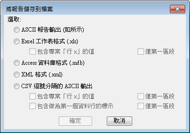

將報告儲存到檔案
  1. 產生報告。
  2. 在「報告產生器」對話方塊中,選取「儲存到檔案」。
  3. 選取檔案格式。
  4. 選擇所選檔案類型中的任何選項。
    • LINEx 值。標記為在報告中的專案描述行。
    • 標示。報告中包括之欄位的標示。
    • 僅第一區段。如果報告包含特殊分隔設定,選取是否僅在第一個區段中包括。
  5. 按一下「確定」。
  6. 輸入檔名並定義路徑,然後按一下「儲存」。
  7. 將顯示「選擇性腳本檔」對話方塊,您可以在其中針對您的報告資料執行可選腳本。
  8. 按一下「報告產生器」對話方塊上的「關閉」。

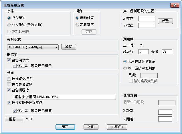

將報告插入為表格
  1. 產生報告。
  2. 在「報告產生器」對話方塊中,選取「置於圖面上」。
  3. 選取表格類型:
    • 插入新的。如果稍後再次執行相同報告,可以更新該表格。
    • 插入新的 (無法更新)。如果稍後再次執行相同報告,不會更新該表格。
    • 更新既有的。如果存在與報告相符的既有表格,會更新該表格。如果報告沒有相符表格,則此選項不可用。
  4. 從清單中選取表格型式。您可以瀏覽至其他圖面,並將該圖面中的任何表格型式加入至選取清單。
  5. 指定是否要包括任何標題資訊。
  6. 指定用於計算欄寬的方法。
  7. 指定表格左上角的 XY 座標。如果保留為空,則在您按一下「確定」後,系統會提示您選取一個位置。
  8. 輸入起始和結束行的值。預設為包括所有報告資料列。
  9. 為列指定選項:
    • 套用特殊分隔設定。如果您在「報告產生器」方塊中選取任何特殊分隔設定,您可以根據這些值將表格分為獨立表格物件。
    • 每一區段中的列數。指定要根據「列數」方塊中的值,將報告切斷為獨立表格物件。
  10. 如果已定義表格區段,請:
    • 指定在每個圖面上放置的最大表格區段數目。空值表示一個圖面上的區段數目沒有限制。
    • 指定 X 和 Y 距離 (從一個表格區段的結束到下一個表格區段的開始)。當同一圖面上有多個區段時,會使用這些值。
  11. 按一下「確定」。

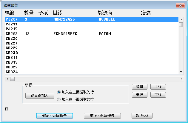

編輯報告
修改報告,然後再將其插入到您的圖面或儲存至檔案中。可以在報告中上移或下移資料,在目錄中加入行以及刪除行。
  1. 產生報告。
  2. 在「報告產生器」對話方塊中,選取「編輯模式」。
  3. 選取報告中的一列。
  4. 按一下「編輯」以變更該列中的個別值。
  5. 選取報告中的一列或一組列。
    • 按一下「刪除」以移除選取的列。
    • 使用可用的移動選項變更所選列的順序。
  6. 使用可用的按鈕,將其他包含資料的列加入至報告。選項會因報告類型而異。

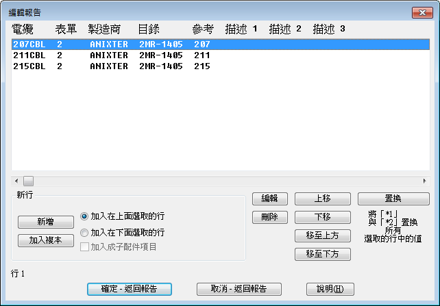

  7. 如果報告包含配線資訊,報告的每一個明細項均可以包括兩個連接的元件,稱為「起始元件」和「結束元件」。「自」欄位標示以「1」結束,「到」欄位標示以「2」結束。
    按一下「置換」來置換「自」和「到」欄位的值。
  8. 按一下「確定 - 返回報告」。
