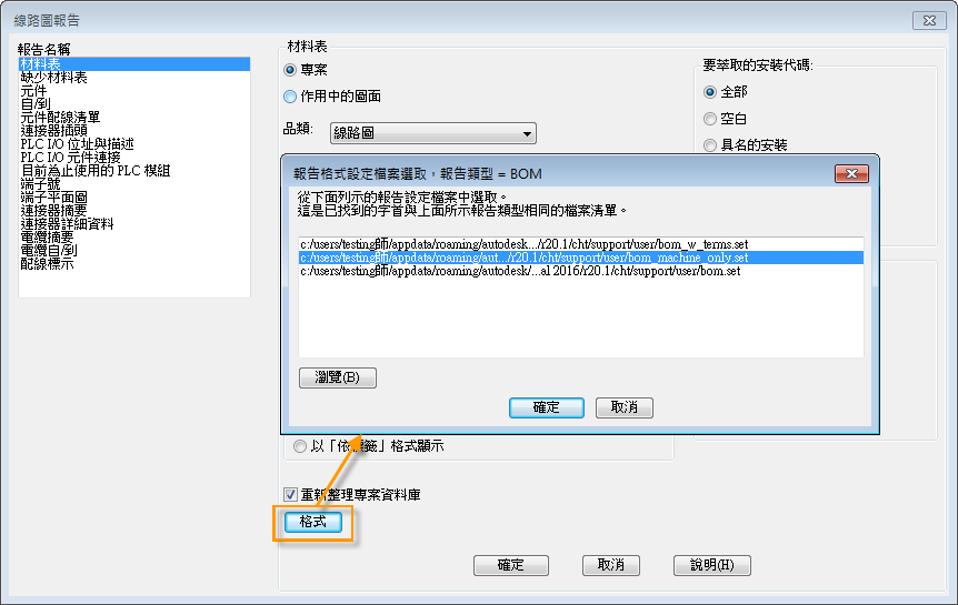

預先設定報告格式的格式 (.set) 檔案。格式檔案特定於報告類型,例如材料表或元件報告。格式檔案定義以下各項:
建立格式檔案的方式有兩種。
執行報告時,您可以指定要使用的格式檔案。
如果不指定格式檔案,會使用報告的預設格式檔案。如果沒有預設格式檔案,則報告會使用程式定義的格式。使用以下表格可確定報告的預設格式檔案。

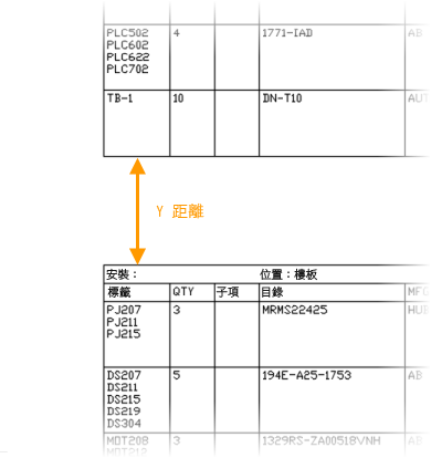

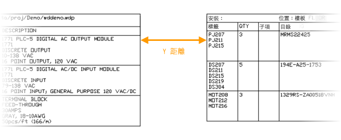

可使用「特殊分隔設定」選項,或定義每個表格區段的具體列數,來定義報告表格的分隔設定。如果表格包含分隔設定且每個圖面有多個表格區段,請在格式檔案中定義表格區段之間的距離。
「X 距離」和「Y 距離」值定義從一個表格區段的結束到下一個表格區段的開始之間的距離。當一個報告的多個表格區段位於同一圖面上時,會使用該設定。空值解釋為零。
