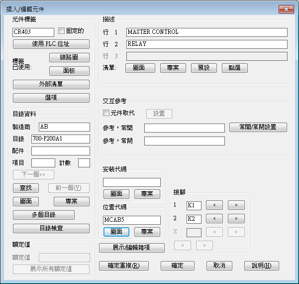

  9. 在「插入/編輯元件」對話方塊中,確認「元件標籤」設定為 CR403。
    AutoCAD Electrical 工具集 會根據插入符號的線參考位置自動確定新繼電器的唯一標籤名稱。「CR」表示控制繼電器,「403」表示符號位於線參考 403 上。如果您將此符號插入線參考 404 上,則標籤名稱為「CR404」。

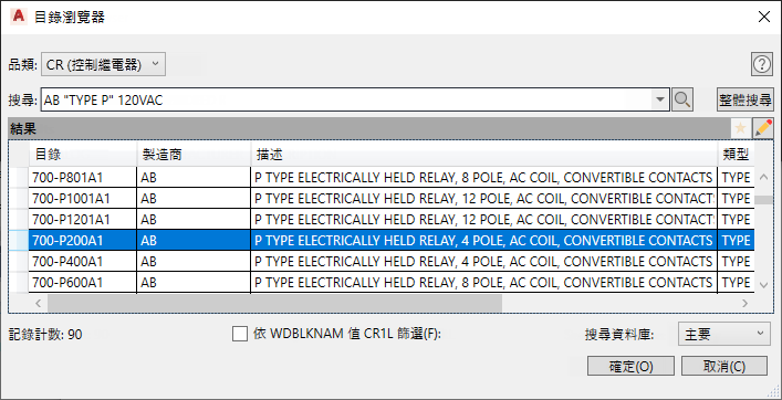

  10. 在「目錄資料」區段中,按一下「查找」。
  11. 在「目錄瀏覽器」對話方塊中,輸入 AB "TYPE P" 120VAC 做為搜尋字串。
  12. 按一下 。
  13. 選取「700-P200A1」。
  14. 在「目錄瀏覽器」對話方塊中,按一下「確定」。
    選取的製造商代碼與目錄號碼會顯示在「插入/編輯元件」對話方塊中。當您按一下該對話方塊中的「確定」時,值就會傳輸到符號中。
    註: AutoCAD Electrical 工具集 提供的目錄資訊範例使用 Acess 資料庫格式 (.mdb)。如果您的公司使用自己內部的編碼系統,而非製造商目錄號碼,請將這些號碼替換至目錄資料庫中。
  15. 在「插入/編輯元件」對話方塊的「描述」區段中,指定:
    行 1:  主控制
    行 2:  繼電器
    最多可以輸入三行描述文字做為元件的描述。如果無法使用第三個描述行,則符號不包含第三行描述的屬性。
    註: 您可以透過輸入文字或按一下「預設」從標準元件描述清單中進行選取,來指定描述。
  16. 在「插入/編輯元件」對話方塊的「位置代碼」區段中,按一下「圖面」。
    AutoCAD Electrical 工具集 會快速讀取圖檔,並傳回目前為止所使用的所有位置代碼的清單。
  17. 在「所有位置 - 圖面」對話方塊中,選取「MCAB5」,然後按一下「確定」。

  18. 在「插入/編輯元件」對話方塊中,根據選取的目錄號碼插入接腳值:
    接腳: 1:  K1
    接腳: 2:  K2
  19. 在「插入/編輯元件」對話方塊中,按一下「確定」。
    此處輸入的任何值均會儲存為該符號本身的屬性值。
