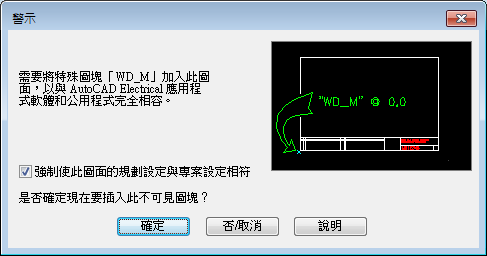

  12. 按一下「線路圖」頁籤 「其他工具」面板 「圖面性質」。 查找
    將顯示警示。
  13. 按一下「確定」,以插入 WD_M 圖塊。
