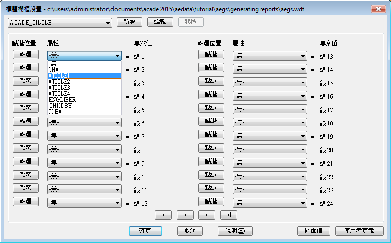

WDT 檔案方法
一個文字檔,可定義將哪些 AutoCAD Electrical 工具集 值對映至圖面標題欄框屬性。使用「標題欄框設置」公用程式來建立或修改 WDT 對映檔。
  1. 按一下「專案」頁籤 「專案工具」面板 「管理員」。 查找
  2. 如果 AEGS 不是作用中的專案,則啟用 AEGS 專案。
    如果 AEGS 位於已開啟專案的清單中,則執行以下作業:
    • 選取 AEGS,然後按一下右鍵。
    • 按一下「啟用」。
    如果 AEGS 不在已開啟專案的清單中,則執行以下作業:
    • 選取專案清單下拉式清單。
    • 按一下「開啟專案」。
    • 在「選取專案檔」對話方塊中,瀏覽至 AEGS.WDP 檔案並選取它。
    • 按一下「開啟」。
  3. 開啟之前建立的包含屬性定義物件的標題欄框基本圖面 ACADE_TITLE.DWG。
    註: 「標題欄框設置」中的 WDT 檔案方法還可用於包含做為圖塊插入的標題欄框的圖面。
  4. 按一下「專案」頁籤 「其他工具」面板 「標題欄框設置」。 查找
  5. 選取標題欄框連結方法:方法 1: <Project> .WDT 檔案。
    與作用中的專案具有相同名稱和位置並具有 WDT 副檔名的專案特定的檔案,將定義屬性對映。
  6. 按一下「確定」。

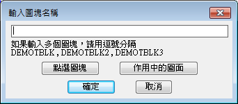

  7. 按一下「作用中的圖面」。
    註: 如果在包含做為圖塊插入的 ACADE_TITLE 的圖面上執行「標題欄框設置」,則選取「點選圖塊」並從圖塊上進行選取。
  8. 按一下「確定」。
    「標題欄框設置」讀取屬性定義。將顯示「標題欄框設置」對話方塊。每個下拉式清單均包含在圖面上找到的所有屬性定義物件。
    註: 如果未在圖面上找到屬性定義物件,則會顯示警示。
  9. 在「標題欄框設置」對話方塊中,從每個清單中選取屬性,以對映到其相應的專案描述行。
    TITLE#1 行 1
    TITLE#2 行 2
    JOB# 行 4
    DRAWNBY 行 6
  10. 按一下「圖面值」,以指定圖面專用的值。
  11. 從每個清單中選取屬性,以對映至其相應的圖面值。
    DWG# 圖面 (%D 值)
    SH# 表單 (%S 值)
    SHTS 表單最大值
    TITLE#3 圖面描述 1
    TITLE#4 圖面描述 2
  12. 按一下「確定」。
  13. 「標題欄框設置」會建立具有所選對映的 AEGS.WDT。

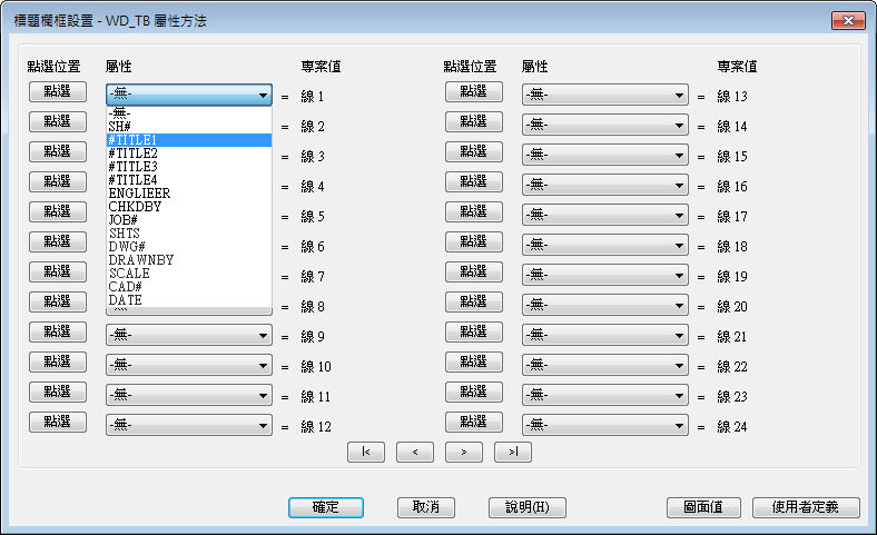

WD_TB 屬性方法
圖面標題欄框上名為「WD_TB」的不可見屬性,經過編碼包含對映資訊。此方法無需外部對映文字檔。
    • 選取 AEGS,然後按一下右鍵。
    • 按一下「啟用」。
    • 選取專案清單下拉式清單。
    • 按一下「開啟專案」。
    • 按一下「開啟」。
  5. 選取標題欄框連結方法:方法 2: WD_TB 屬性
  6. 按一下「確定」。
  7. 在「標題欄框設置」對話方塊中,從每個清單中選取屬性,以對映到其相應的專案描述行。
    TITLE#1 行 1
    TITLE#2 行 2
    JOB# 行 4
    DRAWNBY 行 6
  8. 按一下「圖面值」,以指定圖面專用的值。
  9. 從每個清單中選取屬性,以對映至其相應的圖面值。
    DWG# 圖面 (%D 值)
    SH# 表單 (%S 值)
    SHTS 表單最大值
    TITLE#3 圖面描述 1
    TITLE#4 圖面描述 2
  10. 按一下「確定」。
    「標題欄框設置」將使用已選取的對應更新 WD_TB 屬性定義。如果不存在 WD_TB 屬性定義,「標題欄框設置」會將其插入到 0,0。
  11. 儲存圖面。
