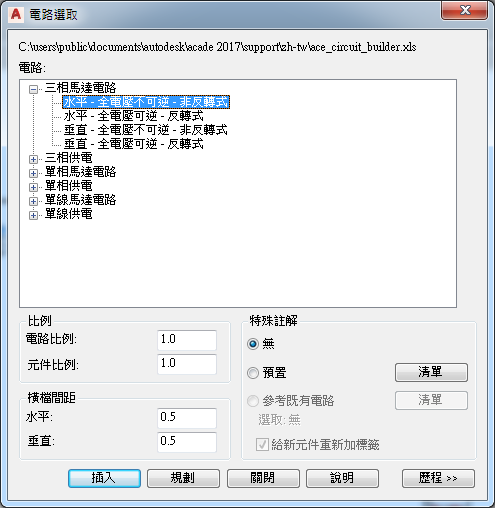

  1. 按一下「線路圖」頁籤 「插入元件」面板 「電路建置器」下拉式清單 「電路建置器」。 查找
  2. 螢幕將顯示「電路選取」對話方塊。
  3. 展開三相馬達電路。
  4. 選取「水平 - 全電壓不可逆 - 非反轉式」。
  5. 將「橫檔間距」的「水平」變更為 0.5。
  6. 選取「規劃」。

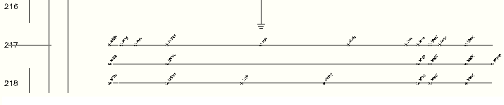

  7. 指定於橫檔 217 處插入點。

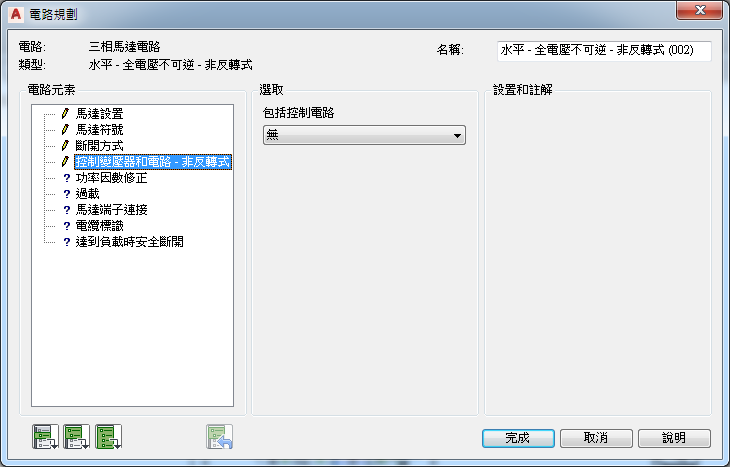

電路規劃
    電路是由個別的電路元素和連接它們的佈線組成。電路建置器將插入樣板圖面。此樣板包含電路的基準佈線和戰略性定位的「標識圖塊」。
    「標識圖塊」可控制「電路規劃」對話方塊中存在的電路元素。例如,「標識圖塊」會指示電路中所需的「斷開方式」。對話方塊中存在多種「斷開方式」的選項。將在「標識圖塊」的位置上插入為此電路元素選取的選項。電路建置器將根據您在對話方塊中所做的選取來動態建置完整電路。

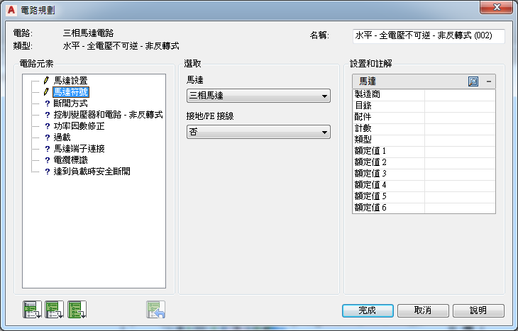

  1. 在「電路元素」區段中,選取「馬達符號」。
    在「選取」區段中,為「馬達」選取「三相馬達」,
    為「接地/PE 接線」選取「否」。

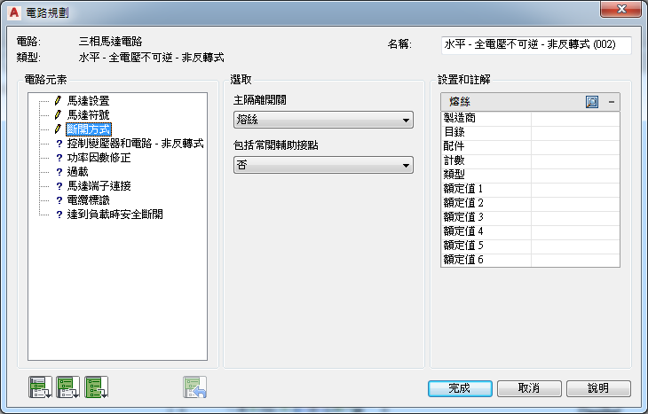

  2. 在「電路元素」區段中,選取「斷開方式」。
    在「選取」區段中,為「主隔離開關」選取「熔絲」,
    為「包括常開輔助接點」選取「否」。
    「設置和註解」區段:該區段內的選項將隨您在「電路元素」和「選取」區段中所做的選取而變更。鍵入值或選取「瀏覽」按鈕以存取查找表。
    從查找表中選取項目,以獲取個別設定的值。如果電路選項為元件,則開啟目錄查找。
  3. 在「電路元素」區段中,選取「控制變壓器和電路 - 非反轉式」。
    在「選取」區段中,為「包括控制電路」選取「無」。

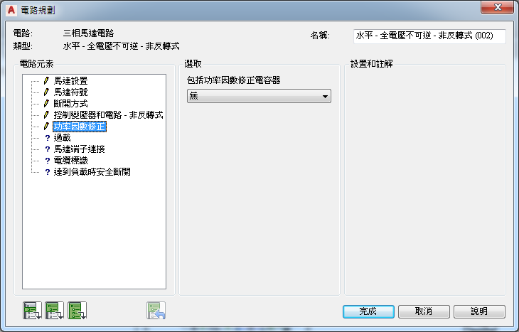

  4. 在「電路元素」區段中,選取「功率因數修正」。
    在「選取」區段中,為「包括功率因數修正電容器」選取「無」。

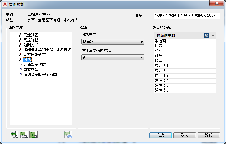

  5. 在「電路元素」區段中,選取「過載」。
    在「選取」區段中,為「過載元素」選取「熱保護」,
    為「包括常開輔助接點」選取「否」。

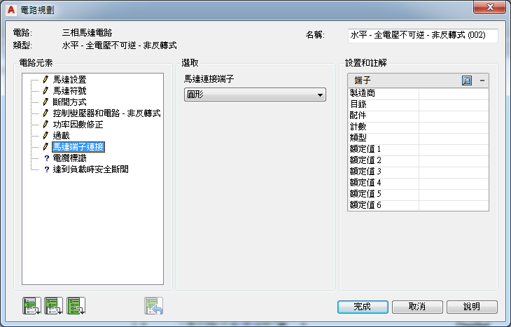

  6. 在「電路元素」區段中,選取「馬達端子連接」。
    在「選取」區段中,為「馬達連接端子」選取「圓形」。

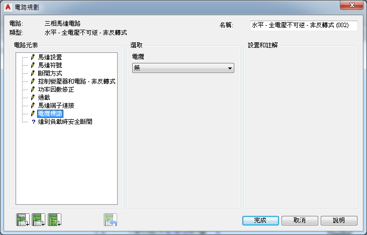

  7. 在「電路元素」區段中,選取「電纜標識」。
    在「選取」區段中,為「電纜」選取「無」。

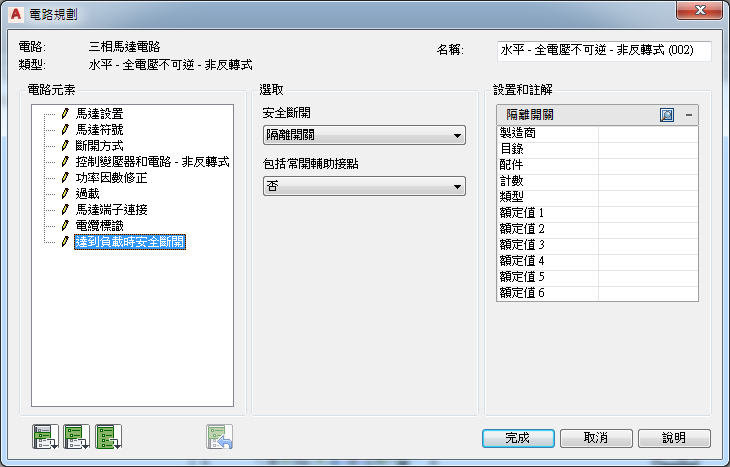

  8. 在「電路元素」區段中,選取「達到負載時安全斷開」。
    在「選取」區段中,為「安全斷開」選取「隔離開關」,
    為「包括常開輔助接點」選取「否」。
  9. 選取「插入所有電路元素」工具。電路建置器將插入每一個選取的電路元素。
  10. 選取「完成」。
