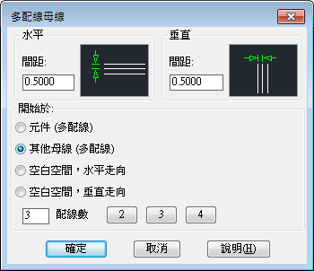

  3. 按一下「線路圖」頁籤 「插入配線/配線號碼」面板 「多母線」。 查找
  4. 在「多配線母線」對話方塊中,選取:
    水平間距:  0.5
    垂直間距:  0.5
    開始於:  其他母線 (多配線)
    配線數:  3
  5. 按一下「確定」。
