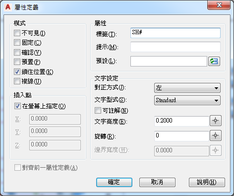

  3. 於指令提示下輸入 ATTDEF,以插入屬性定義物件。
    註:
    當邊框圖面做為圖塊插入至其他圖面時,屬性定義物件成為屬性。
  4. 輸入標籤名稱 SH#。
  5. 設定其他屬性定義性質和值,例如文字型式、高度和對正方式。
  6. 選取「確定」。
