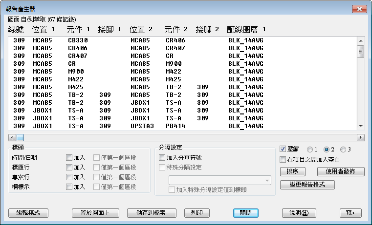

建立圖面清單報告的步驟
萃取設定中每個圖面的專案,並顯示在報告中。
  1. 按一下「專案」頁籤 「專案工具」面板 「管理員」。 查找
  2. (可選) 在「專案管理員」中選取資料夾。
  3. 在專案或資料夾的名稱上按一下右鍵,然後選取「圖面清單報告」。
  4. (選擇性) 在「圖面清單報告」對話方塊中,按一下「格式」並瀏覽至報告格式檔案。
  5. 按一下「新報告」。
  6. 選取要處理的圖面。
    註: 在「專案管理員」中選取資料夾,是在「選取要處理的圖面」對話方塊中預先選取的。
  7. 按一下「確定」。
  8. 執行以下任一作業:
    • 變更報告格式
    • 儲存至檔案
    • 以表格型式放置報告
    • 列印
