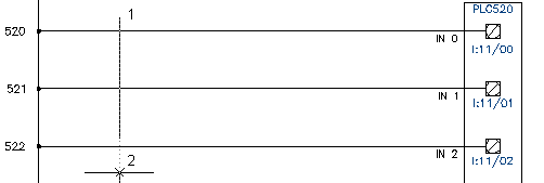

    元件籬選,從點:
    選取線參考 520 (1) 最上方的配線
    元件籬選,從點: 到:
     拖曳到線參考 522 處配線的下方,按一下點 (2),然後按一下右鍵

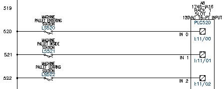

  5. 在「保留」對話方塊中,選取:
    保留此項
    在每項後面展示編輯對話方塊
    按一下「確定」
  6. 在「插入/編輯元件」對話方塊中,指定:
    元件標籤:  LS520
    描述: 行 1:  托盤進入
    描述: 行 2:  站
    位置代碼:  機器
    按一下「確定」。
    註: 在「插入/編輯元件」對話方塊的「元件標籤」區段中,可以使用「使用 PLC 位址」按鈕,加入 I/O 位址做為元件標籤。
  7. 在「保留」對話方塊中,選取:
    保留此項
    在每項後面展示編輯對話方塊
    按一下「確定」
  8. 在「插入/編輯元件」對話方塊中,指定:
    元件標籤:  LS521
    描述: 行 1: 托盤置入
    描述: 行 2:  站
    位置代碼:  機器
    按一下「確定」。
  9. 在「保留」對話方塊中,選取:
    保留此項
    在每項後面展示編輯對話方塊
    按一下「確定」
  10. 在「插入/編輯元件」對話方塊中,指定:
    元件標籤:  LS522
    描述: 行 1:  托盤脫離
    描述: 行 2:  站
    位置代碼:  機器
    按一下「確定」。
    常開極限開關即被插入到圖面中。
