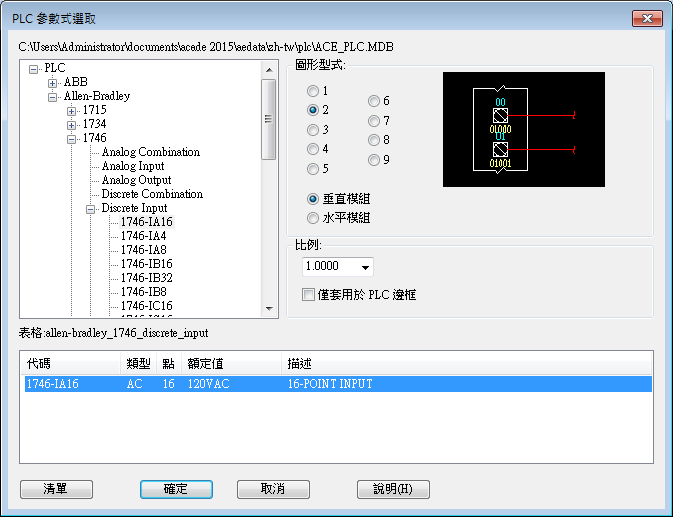

  4. 按一下「線路圖」頁籤 「插入元件」面板 「插入 PLC」下拉式清單 「插入 PLC (參數式)」。 查找
  5. 在「PLC 參數式選取」對話方塊中,選取:
    製造商:  Allen-Bradley
    系列:  1746
    類型:  非連續輸入
    零件號碼:  1746-IA16
    圖形型式:  2,垂直模組
  6. 按一下「確定」。
