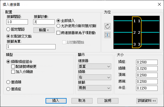

  1. 按一下「線路圖」頁籤 「插入元件」面板 「插入連接器」下拉式清單 「插入連接器」。 查找
  2. 在「插入連接器」對話方塊中,指定:
    接腳間距:  1.0
    接腳計數:  3
    於配線交叉點
    接腳清單:  1
    全部插入
  3. 按一下「詳細資料」。
  4. 在「類型」區段中,清除「加入分隔線」方塊。
  5. 在「顯示」區段中,將「插頭」設為「右」並將「接腳」設為「兩側」。
  6. 在「大小」區段中,將「插頭」設為「0.325」。
  7. 按一下「插入」。
  8. 按下列提示操作:
    指定插入點或 [Z = 縮放,P = 平移,X = 配線交叉,V = 水平/垂直,TAB = 翻轉]:
    進行相應選取以將連接器放置在連接至 PJ1,接腳 1-3 的配線上

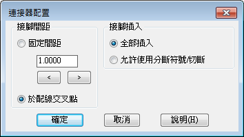

  13. 在「自訂接腳空間/切斷」對話方塊中,按一下「插入下一連接」。
    該對話方塊將顯示到目前為止已經插入的連接器。繼續按一下「插入下一連接」,直至您放置了九個連接中的六個。
  14. 當「自訂接腳空間/切斷」對話方塊顯示「目前為止所插入的: 6/9」時,按一下「立即切斷符號」。
  15. 按下列提示操作:
    進行相應選取以將連接器從 PJ1,接腳 13 處開始放置
  16. 在「連接器配置」對話方塊中,選取「全部插入」。
  17. 按一下「確定」。
