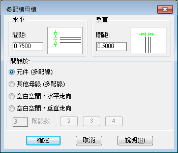

  4. 按一下「線路圖」頁籤 「插入配線/配線號碼」面板 「多母線」。 查找
  5. 在「多配線母線」對話方塊中,指定:
    水平間距:  0.75
    垂直間距:  0.50
    開始於:  元件 (多配線)
  6. 按一下「確定」。

  8. 按一下「線路圖」頁籤 「插入配線/配線號碼」面板 「多母線」。 查找
  9. 在「多配線母線」對話方塊中,按一下「確定」以使用先前的設定。

  11. 按一下「線路圖」頁籤 「插入配線/配線號碼」面板 「多母線」。 查找
  12. 在「多配線母線」對話方塊中,按一下「確定」以使用先前的設定。
