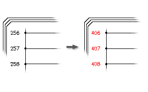

對階梯參考進行專案級重新編號。
查找
 指令輸入:  AERENUMBERLADDER
輸入第一個階梯線參考號碼。為後續圖面中的階梯選取選項:
第一個圖面、第一個階梯、第一線參考號碼
輸入第一個階梯線參考號碼。
第二個及其以後的圖面
為後續圖面中的階梯選取選項。
  • 使用下一個循序參考 - 與上一個圖面中最後一個線參考相比的增量。
  • 略過,圖面到圖面的數目 - 輸入下一個圖面的第一個階梯參考要略過的數目。
