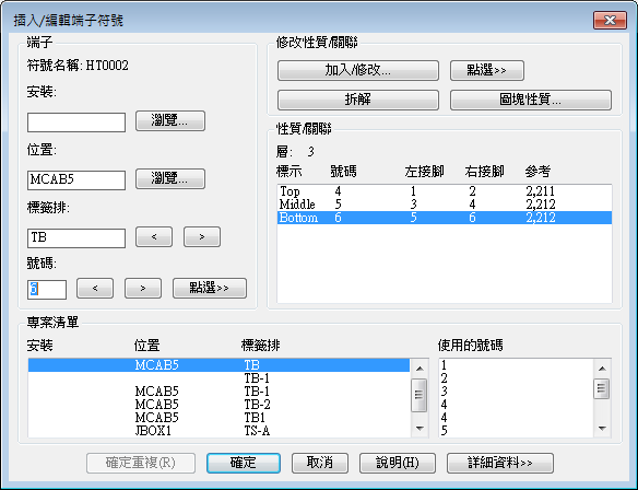

  3. 在端子 6 上按一下右鍵,然後選取「編輯元件」。
    在「插入/編輯端子符號」對話方塊的「性質/關聯」區段中,三層均已指定。現在,您可以使用「加入/修改關聯」對話方塊將端子移動至另一層。
  4. 在「插入/編輯端子符號」對話方塊的「修改性質/關聯」區段中,按一下「加入/修改」。

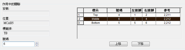

  5. 在「加入/修改關聯」對話方塊的「作用中的關聯」區段中,亮顯格線中的層 3,然後按一下「上移」。
    格線將更新以反映移動。請注意,端子 6 現在已指定給層 2。
