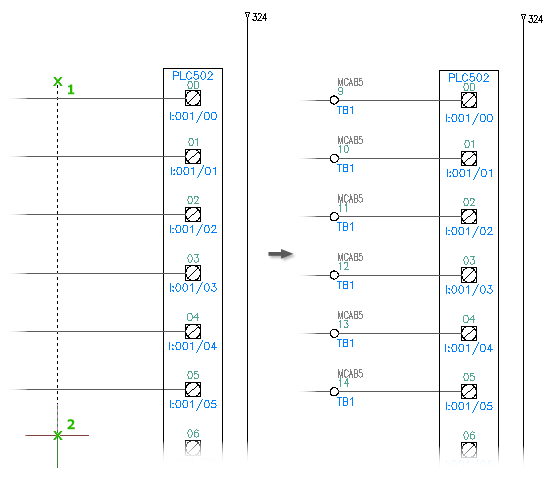

插入和修改線路圖端子。定義多層線路圖端子。
所需時間 |
45 分鐘 |
必要條件: |
將位於 |
Users\{使用者名稱}\Documents\Acade {版本}\Aedata\Tutorial\Aegs\Schematic terminals 下的所有檔案複製到 Users\{使用者名稱}\Documents\Acade {版本}\Aedata\Proj\Aegs |
註: 刪除目標資料夾中的既有檔案,然後再複製。
請遵循下面列示的工作流程主題,完成這些工作:
