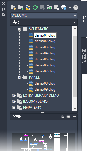

圖面順序決定使用專案級功能時的處理順序。您可以在專案中拖放圖面來重新排序圖面。您也可以在專案中加入資料夾來組織圖面。
註: 此資料夾結構會儲存於專案檔 (.WDP) 中,並不會影響圖面的實際位置。

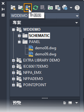

建立圖面

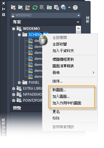

使用「新圖面」工具建立圖面。在「專案管理員」中建立圖面會將其加入至作用中的專案。圖面會加入至圖面清單末端。拖放圖面可變更順序。
您可以在「建立新圖面」對話方塊中提供圖面樣板名稱。圖面樣板可以包含電氣圖面性質、定義的配線圖層 (將在後文討論)、參考系統 (例如階梯或 XY 格線) 和標題欄框。

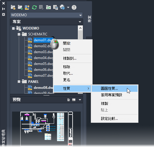

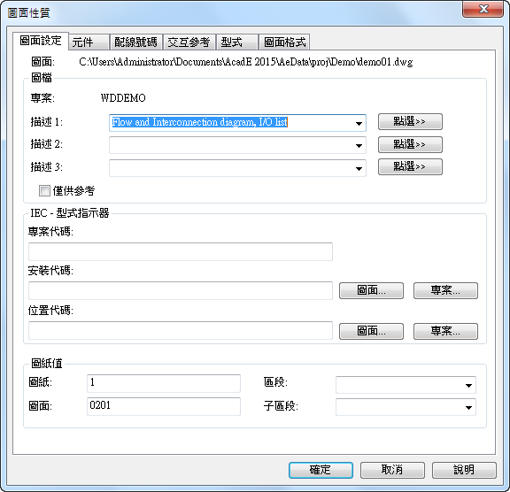

圖面性質
圖面性質可控制 AutoCAD Electrical 工具集 中的許多功能。這些控制項包括:
如果您在建立圖面時使用圖面樣板,樣板可能具有預先定義的圖面性質。如果沒有,圖面性質會繼承自為專案定義的圖面預設。按一下「建立新圖面」對話方塊上的「確定 - 性質」,可在建立圖面時取代所有預設圖面性質。
圖面性質可於之後變更,但您可能需要執行多個指令來更新元件、配線號碼等。因此,最好先定義圖面性質,然後再開始插入階梯、元件、模組和配線。
使用這些頁籤可變更每個性質類型。

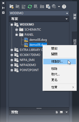

使用「專案管理員」可從任何已開啟專案中複製單一圖面,並將其加入至作用中的專案。

可隨時將既有圖面加入至作用中的專案。如果您想重複使用先前專案中的圖面,此功能很有用。若要在特定資料夾中加入或建立圖面,請在「專案管理員」中的資料夾名稱上按一下右鍵,然後選取圖面選項。

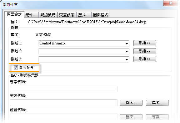

僅供參考圖面
您可能有些圖面是專案的一部分,但不想在執行專案級功能時處理這些圖面。或者這些圖面甚至不是電氣圖面,但對於整個設計是必要的。您可以在圖面性質中將這些圖面設定為僅供參考圖面。
加標籤、交互參考和報告功能會忽略僅供參考圖面。但是,您可以選擇在專案級出圖和標題欄框更新中包含這些圖面。

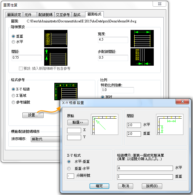

參考系統

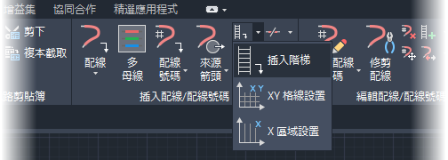

每個線路圖可具有定義的參考系統:階梯、X-Y 格線或 X 區域。參考系統用於指定唯一的線路圖元件標籤和唯一的配線號碼 (如果未使用順序標籤)。參考系統也用於交互參考 (將在後文討論)。
在「圖面性質」「圖面格式」頁籤 「格式參考」區段中選取參考系統。使用「設置」按鈕,定義所選參考類型的詳細資料。
定義參考系統格式後,您可以在圖面上插入階梯、X-Y 格線或 X 區域。在「線路圖」頁籤 「插入配線/配線號碼」面板上尋找指令。
為節省時間,您可以在樣板圖面上定義和插入參考系統。
