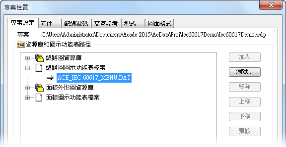

使用「專案性質」對話方塊上的「專案設定」頁籤,可定義您要用於特定專案的資源庫符號集的路徑。

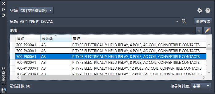

從目錄資料庫插入元件

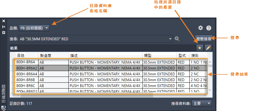

如果您擁有專案的元件清單,並已知道零件號碼,則可從目錄資料庫中選取以插入元件。使用「目錄瀏覽器」選項板,從目錄資料庫插入元件。 查找

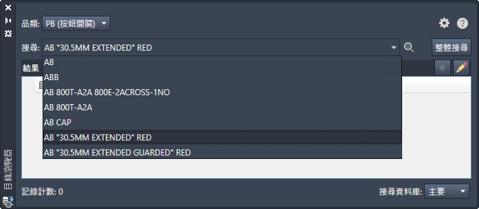

使用搜尋以尋找所需目錄。您使用的搜尋值也會儲存,並且只需從「搜尋」下拉式功能表中選取即可輕鬆再次使用。
目錄資訊會自動放置於符號上。您可以使用在插入符號後隨即跳出的對話方塊來進一步編輯符號。
如果所需符號尚未關聯至目錄號碼,您可以直接從目錄瀏覽器開啟圖示功能表,以將其插入。符號會從此時變成與該目錄號碼相關聯。如果是您打算經常使用的目錄值,請將其加入至「我的最愛」。

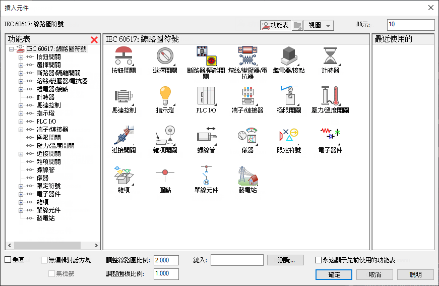

從圖示功能表插入元件
圖示功能表可讓您選取符號類型來插入符號,例如常開按鈕或三段選擇開關。插入符號後,您可以使用描述、目錄資訊等進行註解。
不同的資源庫集會顯示不同的圖示功能表。使用「專案性質」對話方塊上的「專案設定」頁籤,可定義您要用於特定專案的圖示功能表。

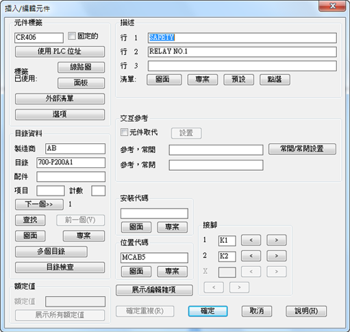

註解符號
插入符號後,可使用描述、目錄資訊等進行註解。

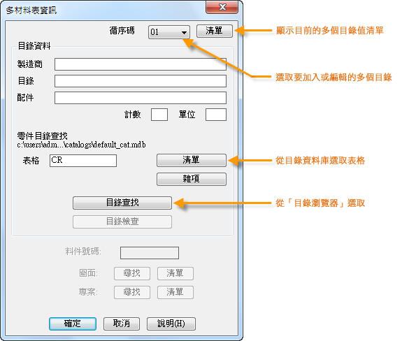

每個符號可擁有一個主目錄值和許多 AutoCAD Electrical 工具集 稱為「多個目錄」的值。編輯元件以加入、編輯或移除目錄指定。
按一下「查找」以更新主目錄值。
按一下「多個目錄」,以加入、變更或移除元件的其他目錄值。
父元件和子元件
一些裝置使用多個符號表示。例如,繼電器可能具有線圈符號和多個接點符號。AutoCAD Electrical 工具集 使用「父系」和「子系」符號,在代表單一裝置的符號之間建立此關係。在繼電器範例中,線圈是父符號,接點是子符號。
插入父符號時,AutoCAD Electrical 工具集 會根據圖面性質,為其指定一個唯一的標籤值。標籤值為裝置的識別碼。
註: 圖面使用 IEC 標準時,會使用安裝、位置和標籤值的組合做為裝置的唯一識別碼。
插入子符號時,可使用「插入/編輯子符號」對話方塊中提供的方法選取其所屬父系。
選取父系時,會為子系指定相同的標籤值以及父系的所有其他值,例如安裝、位置和描述。符號具有相同標籤後,AutoCAD Electrical 工具集 即知道這些符號屬於相同裝置。

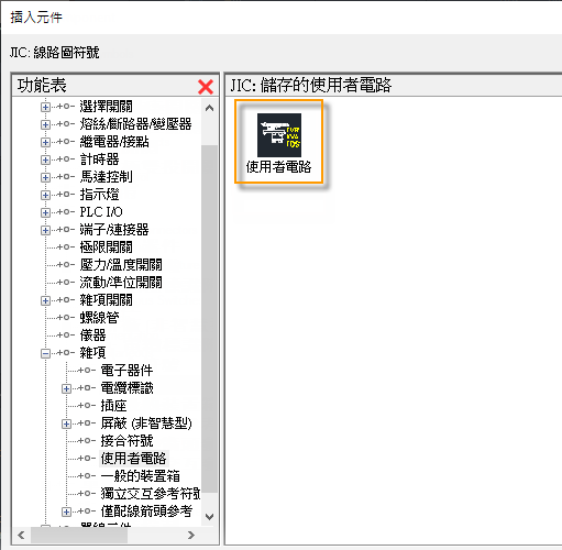

電路是元件和配線的任意集合。此外,如果經常使用某電路,可將其儲存並加入至圖示功能表,以方便插入。 查找
下次您需要該電路時,即可從圖示功能表插入該電路。 查找

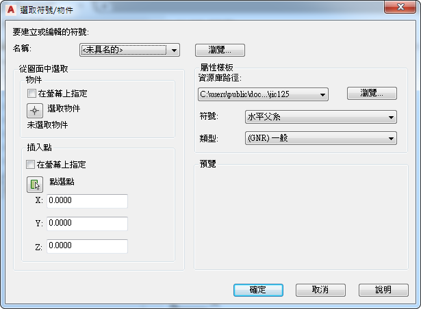

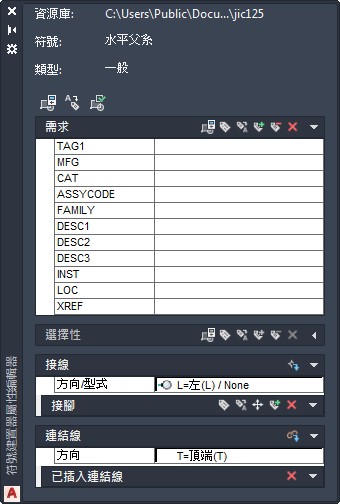

自訂符號
使用「符號建置器」,建立與 AutoCAD Electrical 工具集 相容的自訂符號。 查找
從頭開始或使用類似的既有符號做為起點。選取符號類型、插入點和方位。建議對線路圖符號同時建立水平和垂直版本。符號建置器在 AutoCAD 圖塊編輯器環境中進行工作。使用「符號建置器屬性編輯器」選項板,為選取的符號類型插入必要屬性。
繪製符號所需的圖形。儲存線路圖符號時,請遵循 AutoCAD Electrical 工具集 的命名慣例。
