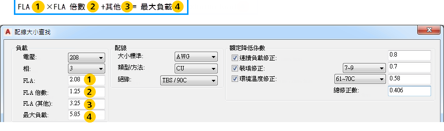

FLA |
設定配線導體附帶的完全負載安培數。 |
FLA 倍數 |
設定與 FLA 值相乘的值,以計算配線導體的最大負載。 |
其他 |
設定任何其他負載的安培數值,該值要與主馬達或負載組合,並從這組通用分支電路導體供電。此值將加入乘以 FLA 倍數的 FLA 產品。 |
最大負載 |
為導體顯示計算的最大負載。它基於 FLA (其他) 值,該值加入到 FLA 產品並乘以 FLA 倍數值。 |

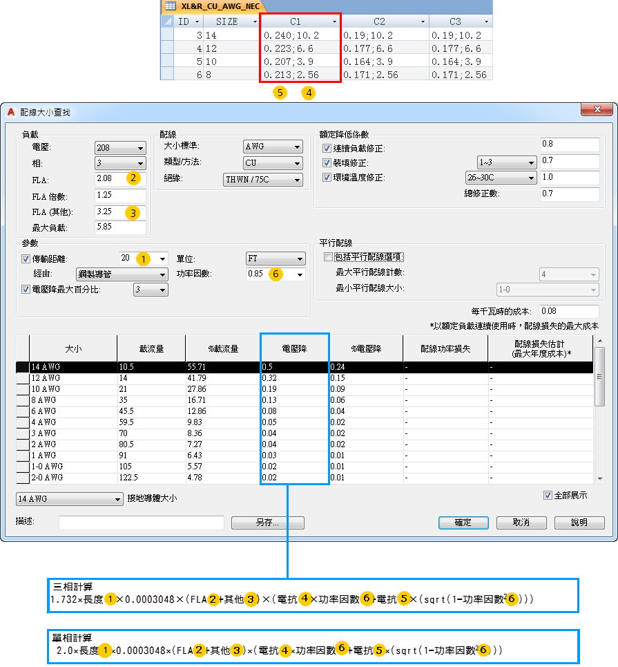

傳輸距離 |
指定計算電壓降時,是否考慮配線走向的長度。 開啟傳輸距離後,設定距離。 |
單位 |
開啟傳輸距離後,設定距離單位。 |
經由 |
開啟傳輸距離後,設定影響電壓降計算的導管或線槽類型。從 Electrical 標準資料庫檔案中萃取可用類型。 |
功率因數 |
開啟傳輸距離後,設定用於計算電壓降的功率因數值。 |
電壓降最大百分比 |
指定是否套用電壓降最大百分比限制適合的配線大小。 開啟最大電壓降後,設定沿配線長度可接受的最大電壓降百分比。 |
包括平行配線選項 |
指定是否在顯示中包含平行配線選項。開啟後,顯示會包括每相的含有兩個或多個較小導體的項目,以符合負載的載流量要求。 |
最大平行配線計數 |
開啟「包括平行配線選項」後,設定要在計算和顯示時使用的每相最大導體數。 |
最小平行配線大小 |
開啟「包括平行配線選項」後,為平行導體計算設定要使用的最小配線大小。 |

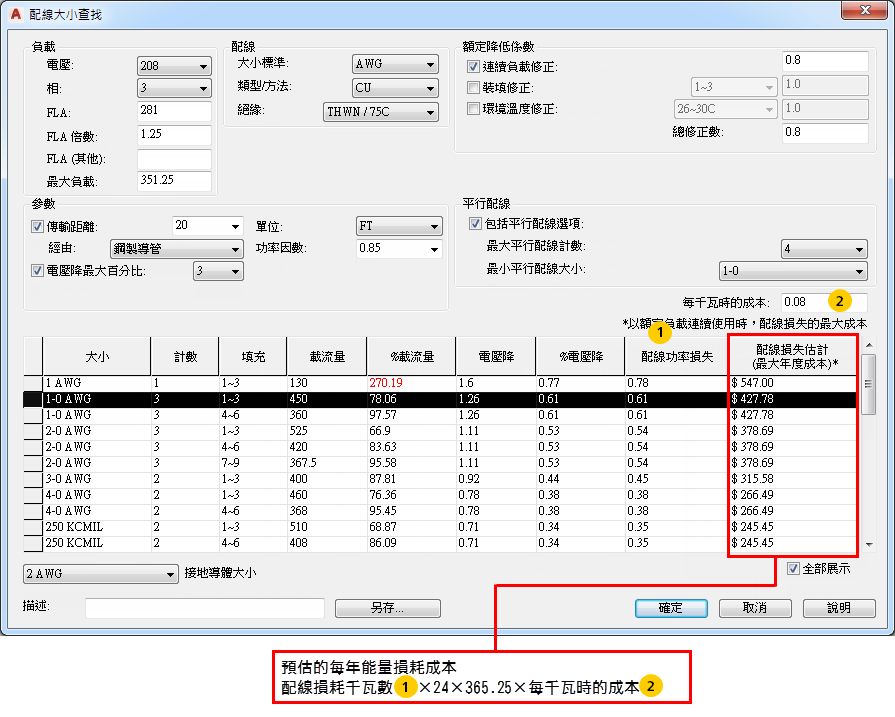

設定在計算配線損失時使用的每千瓦時的成本。

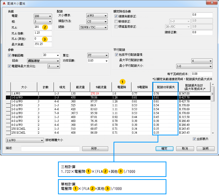

電壓降 |
從電源的一端流向另一端的已計算電壓降。只有定義了導體長度,才可以計算電壓降。 |
%電壓降 |
套用的電壓除以電壓降值後乘以 100。 |
配線功率損失 |
從電壓降和 FLA 中計算。 |
配線損失估計 (最大年度成本) |
以額定負載連續使用時,配線損失的最大成本。 |
