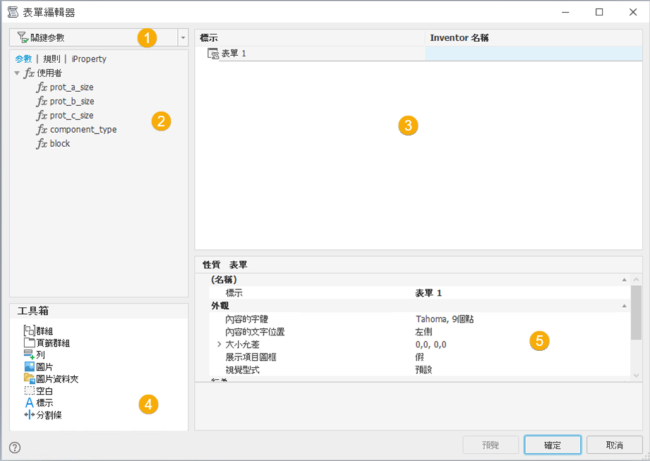

  1. 篩選
    針對以下各項篩選「參數」頁籤上的清單:
    • 全部
    • 更名的
  2. 頁籤
    將頁籤中的項目拖放到表單設計樹中,以在使用者介面設計上加入控制。只有既有參數和規則會顯示在頁籤上。
  3. 表單設計樹
    在表單設計樹區域中設計使用者介面。
    • 將參數、規則、iProperty 和「工具箱」中的項目拖放到表單設計樹中,以設計和組織使用者介面。
    • 可拖放樹中的項目以組織控制。
    • 按一下標示可編輯文字。
    • 亮顯項目,可在性質區域中定義性質。
  4. Toolbox
    將項目拖放到表單設計樹中。

  5. 性質
    為表單設計樹中亮顯的項目定義性質。性質會根據選取的項目發生變化。
