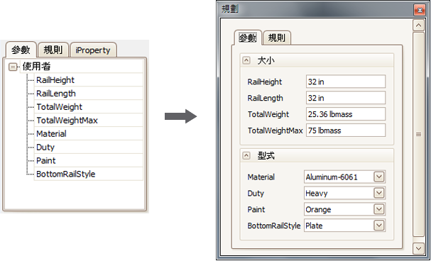

在「iLogic 瀏覽器」中,規則排列在兩個頁籤下面:
表單排列在兩個頁籤下面:
您可以在功能區上控制「iLogic 瀏覽器」的可見性:「檢視」頁籤 「視窗」面板 「使用者介面」「iLogic 瀏覽器」。
規則中的參數
在規則中,您可以將標準 Inventor 參數名稱做為 Visual Basic 變數使用。當您執行規則時,會將參數的值指定給變數。對於數值參數,該值是以「工具」「文件設定」中指定的文件單位表示的實數。在規則中,文字參數會變成字串變數。true/false 參數會變成布林變數。
參數的出現方式有兩種:
