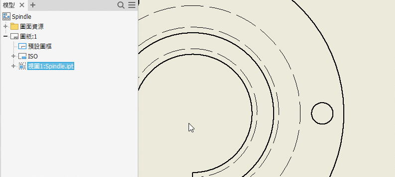

擷取圖面曲線的目前狀態
新增功能: 2021
使用「擷取目前狀態」關聯式功能表選項,可擷取 iLogic 程式碼,並為圖面曲線建立 GeometryIntent。GeometryIntent 用於圖面視圖中的圖面曲線。
  1. 在圖檔 (.idw) 中,於圖面曲線上按一下右鍵,然後選取「iLogic」「擷取目前狀態」。
  2. 程式碼會顯示在「程式碼剪貼簿」瀏覽器中。
    註: 如果尚未停靠,您可以拖放到主瀏覽器中。
  3. 「程式碼剪貼簿」顯示內部剪貼簿上的內容,並在您建立程式碼時更新。完成後,開啟 iLogic 規則編輯器,並將內容貼到新規則中。
  4. 若要從剪貼簿中清除所選項目,請按一下「清除剪貼簿」。
