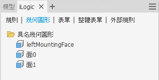

  1. 在零件檔中,於已經或將要約束至另一個零件的幾何圖形上按一下右鍵,然後選取「指定名稱」。
  2. 為受約束的幾何圖形輸入描述性名稱,以便更易於在「規則編輯器」中識別該幾何圖形。
  3. 指定的名稱將顯示在 iLogic 瀏覽器中的「幾何圖形」頁籤中,以及圖形視窗中的幾何圖形上 (僅限零件檔)。

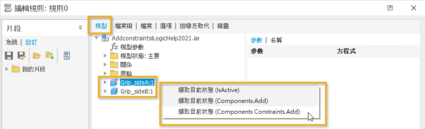

  4. 在組合檔中,於「編輯規則」對話方塊的「模型」頁籤中,選取多個零件名稱,按一下右鍵,然後從關聯式功能表中選取「擷取目前狀態 (Components Constraints.Add)」。

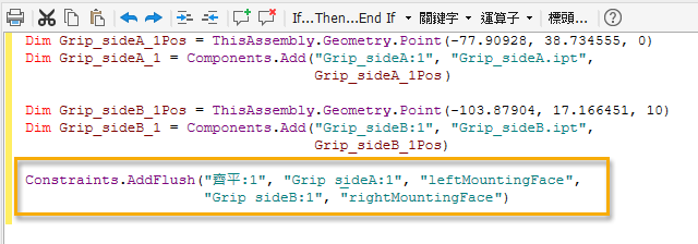

    「規則編輯器」中將植入新規則。每當您執行該規則時,都將重新建立約束。
    註: 如果未在零件檔中為幾何圖形指定名稱,「規則編輯器」將為該幾何圖形建立一個一般名稱。
註: 指定的名稱與「規則編輯器」之間沒有關聯性。如果您在零件檔中變更指定的名稱,您將需要重新建立規則或在「規則編輯器」中手動變更指定的名稱。
