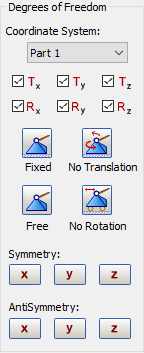

「約束」表單的「自由度」區段可讓您選取節點的平移自由度與旋轉自由度,而這些節點與要約束的所選圖元相關聨。
只在將約束符號套用至「子案例」後,才能看到約束符號。
有多個按鈕,一旦按一下,就會自動檢查要約束的結構自由度。例如,「固定」約束將勾選所有方塊,如下圖所示。

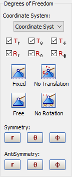

請注意,會根據座標系統類型更名自由度,如 在圓柱座標系統中分別表示徑向、θ 與 Z 約束。
「約束」對話方塊中,指定球形座標系統時,自由度 分別表示徑向、θ 和 φ (ϕ) 約束,看起來如下圖所示。

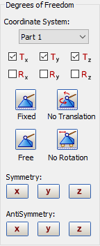

矩形座標系統中的「不平移」約束將進行如下的選取:

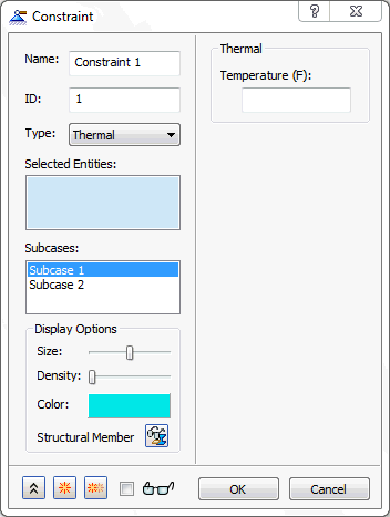

「類型」「熱」時,「溫度」約束可以套用至選取的圖元,如下圖所示。

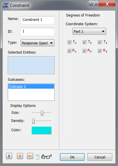

「類型」「響應頻譜」時,約束可以套用至選取的圖元。每個約束均代表 Nastran SUPORT 批量資料項目中的唯一元件。

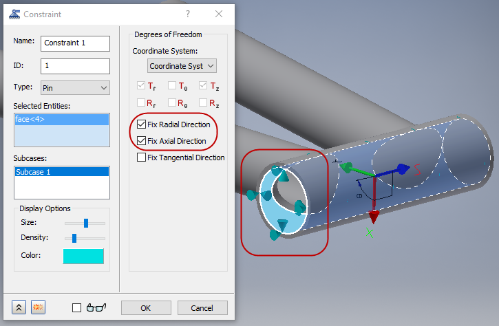

「類型」「釘住」時,約束只能套用至圓柱面。對圓柱面套用表面釘住約束可阻止表面在徑向、軸向或相切方向的組合方向移動或變形。
