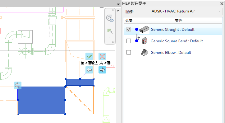

- 按一下「解決方案」面板上的「上一個」和「下一個」或繪圖區域中的
和
,來檢視可能的解決方案。首先會先顯示需要最少數量零件的解決方案。當您按「下一步」時,顯示的「解決方案」需要更多零件來完成執行。
提示: 您也可以按一下向右和向左箭頭鍵,以檢視下一個和上一個解決方案。
「MEP 製造零件」選項板會顯示用於可用解決方案的所有零件。藍色圓點表示零件是用於目前選取的解決方案中。當您將滑鼠指標定位在清單中的某個零件,該零件會在繪圖區域亮顯。在「MEP 製造零件」選項板中,選取勾選方塊,以篩選可用配件的清單並限制解決方案的數量。
