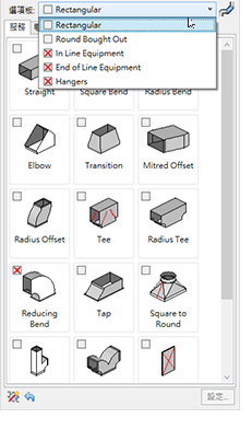

MEP 製造零件選項板中選取的零件將不會與自動填滿工具搭配使用。
當「MEP 製造零件」選項板中的零件或零件群組被標記為從自動填滿工具中移除時,這些零件不會用於使用以下自動填滿工具填滿:
轉換期間將使用所有服務群組。 將套用群組排除項。
從自動填滿工具排除的零件以「MEP 製造零件」選項板中顯示在其旁邊的 圖示識別。 這表示此零件或零件群組不會與自動填滿工具結合使用。換言之,將從自動填滿工具中排除這些零件。
您仍可以手動將已從自動填滿工具排除的零件插入到您的模型,只要該零件均為有效選取項目。
「佈線和填滿」將參考所有群組,同時搜尋可在各種解決方案中使用的零件。
使用「啟用選項板」選項,可指定用於轉換的特定選項板。例如,這是一種強制將風管從圓形轉換為矩形的方式。
從自動填滿工具排除零件或零件群組:
自動填滿排除模式圖示 | 描述 |
此自動填滿排除圖示的版本包括一個小型點亮照明燈泡圖示,並表示自動填滿排除模式已打開。當自動填滿排除模式打開時,您可以選取 (勾選) 或除選 (不勾選) 使用自動填滿工具時將被排除的零件。 |
此自動填滿排除圖示的版本包括一個小型熄滅 (關閉) 照明燈泡圖示,並表示自動填滿排除模式已關閉。當自動填滿排除模式關閉時,您無法選取 (勾選) 或除選 (不勾選) 使用自動填滿工具時將被排除的零件。透過按一下此圖示,打開自動填滿排除模式。 |
