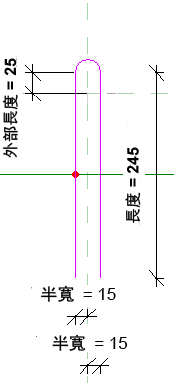

  6. 使用兩條直線和以垂直參考平面為中心的弧繪製迴路路徑草圖。投影在牆外的迴路必須在水平參考平面上方。牆內的端點延伸到水平參考平面下。
