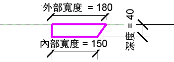

  6. 在水平參考樓層下方以及垂直參考平面右側為轉角接頭繪製幾何圖形。
  7. 按一下「修改」頁籤 「修改」面板 (對齊)。
    • 對齊並鎖住幾何圖形頂部線到水平參考樓層。
    • 對齊並鎖住幾何圖形左側線到垂直參考平面。
